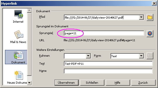

@ pmoegenb
der PDF export is m.E. i.O denn innerhalb der PDF Datei funktionieren die Links ja
ich kann es nur nicht von außen als parameter übergeben und direktansprechen

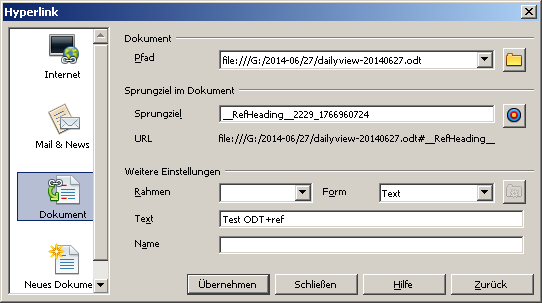

in der CalcTabelle erstelle ich so einen funktionierenden Link in ein Writer Dokument auf ein bestimmtes Kapitel
Ohne Sprungziel wird das Writerdokument einfach im Writer geöffnet
Setzte ich einen Link auf ein PDF Dokument funktioniert auch das problemlos
solange kein Sprungziel angegeben wird, wird die PDF Datei in AcrobatReader geöffnet.
Versuche ich nun einen Parameter zu übergeben
der zu einer bestimmten Position im PDF Dokument führen soll gibt es eine Fehlermeldung
''G :\2014-06\27\xxxxx.pdf#page=11'' konnte nicht gefunden werden . Stellen Sie sicher, dass Sie den Namen korrekt eingegeben haben und wiederholen Sie den Vorgang .
Die Frage bleibt wie und in welcher Form übergibt man hier ein Sprungziel an ein PDF Dokument?
