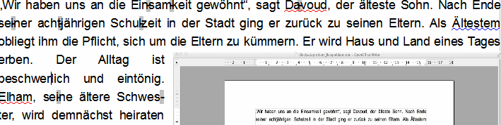

Ich arbeite mit OpenOffice 4.1.0 auf einem Macbook, verwende Arial (12pt) als Schriftart und habe Blocksatz und manuelle Silbentrennung eingestellt.
Leider passt das Programm nicht die Abstände zwischen den Wörtern für den Blocksatz entsprechend an, sondern zieht statt dessen die Z e i c h e n auseinander. So, dass mitten im Text plötzlich eine Zeile gesperrt gedruckt erscheint.
Das sieht in etwa so aus: D e r Z e i c h e n a b s t a n d i s t z u g r o ß.
Siehe auch Anhang.
Ist es möglich einzustellen, dass OpenOffice beim Blocksatz den Abstand nur zwischen den Wörtern aber nicht zwischen den einzelnen Zeichen anpasst?

Das Problem ist nach wie vor ungelöst. Die Ratschläge helfen leider nicht weiter. Mit manuellen Trennungen lässt sich das Sperren der Buchstaben zwar lindern, aber nicht beheben. Für das Schriftbild ist es ganz klar besser, die Wörter auszutreiben, also die Abstände zwischen Wörtern zu vergrößern, statt die Buchtstaben auseinanderzuziehen.
Eddy, es ist bereits ein Beispieldokument vorhanden. Ich hänge diesem Beitrag noch ein Beispiel aus der konkreten Arbeit an. Außerdem geht es nicht um die letzte Zeile, sondern um alle anderen. Die letzte Zeile ist von dem Problem nicht betroffen. "Benutzerverzeichnis defekt"? Kann das wirklich die Ursache sein? Ich habe Angst, es zu ändern. Dann finden doch viele Programme ihre Einstellungen nicht mehr...
Lorbass, bei langen Zeilen über die gesamte Seitenbereite fällt das Problem nicht so auf, weil sich die Abstände auf viele Buchstaben verteilen. Es ist aber auch dort vorhanden! Eine schöne Proportionalschrift wird durch Writer im Blocksatz leider verhunzt. Bitte schau Dir das Beispiel im Anhang an. Da ist es richtig krass.

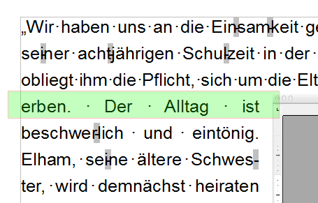

Dein Problem lässt sich unter Windows weder bei AOO noch bei LibreOffice darstellen:
2014-07-31 15_06_56-Blocksatzproblem_Beispieldatei.odt - OpenOffice Writer.gif
2014-07-31 15_06_56-Blocksatzproblem_Beispieldatei.odt - OpenOffice Writer.gif (17.45 KiB) 25401 mal betrachtet
Möglicher Weise hat die MAC-Version Probleme mit dem Fremdformat .doc.

compassfilmer hat geschrieben:Sieht der Text bei Dir/euch anders aus?
Ja, auch bei mir!
Kein Blocksatzproblem.png (18.17 KiB) 25400 mal betrachtet
