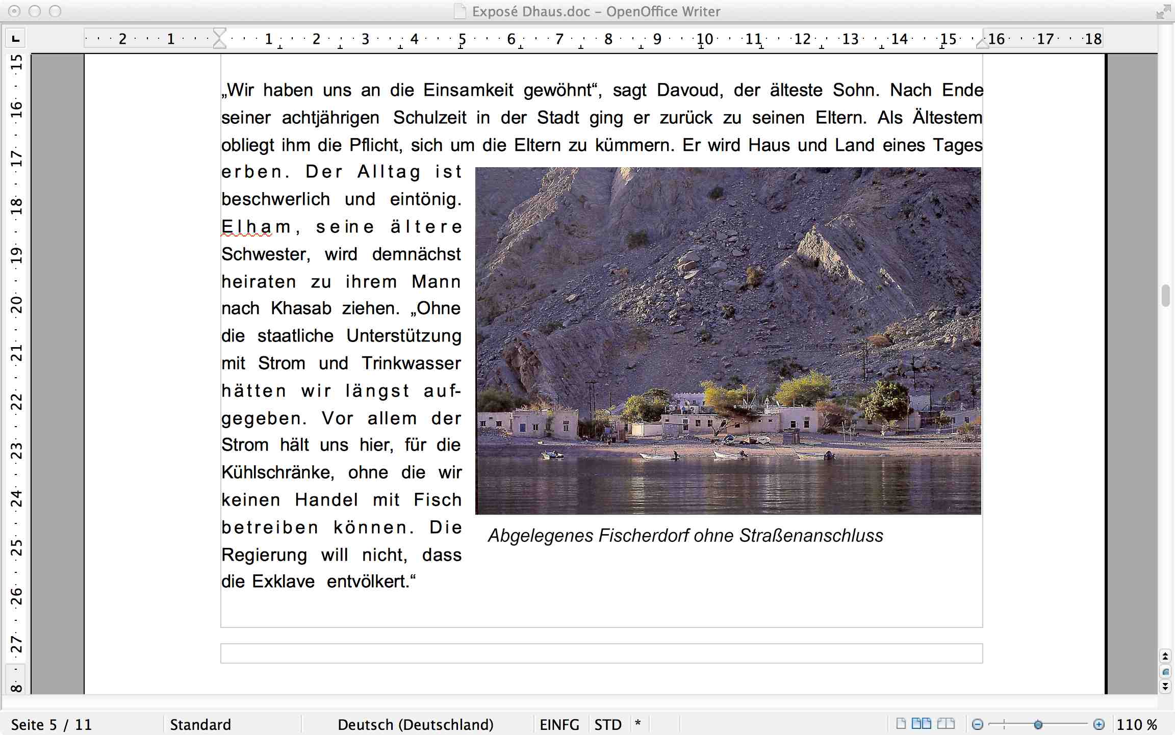

Moin!
Ich arbeite mit OpenOffice 4.1.0 auf einem Macbook, verwende Arial (12pt) als Schriftart und habe Blocksatz und manuelle Silbentrennung eingestellt.
Leider passt das Programm nicht die Abstände zwischen den Wörtern für den Blocksatz entsprechend an, sondern zieht statt dessen die Z e i c h e n auseinander. So, dass mitten im Text plötzlich eine Zeile gesperrt gedruckt erscheint.
Das sieht in etwa so aus: D e r Z e i c h e n a b s t a n d i s t z u g r o ß.
Siehe auch Anhang.
Ist es möglich einzustellen, dass OpenOffice beim Blocksatz den Abstand nur zwischen den Wörtern aber nicht zwischen den einzelnen Zeichen anpasst?

Das Problem ist nach wie vor ungelöst. Die Ratschläge helfen leider nicht weiter. Mit manuellen Trennungen lässt sich das Sperren der Buchstaben zwar lindern, aber nicht beheben. Für das Schriftbild ist es ganz klar besser, die Wörter auszutreiben, also die Abstände zwischen Wörtern zu vergrößern, statt die Buchtstaben auseinanderzuziehen.
Eddy, es ist bereits ein Beispieldokument vorhanden. Ich hänge diesem Beitrag noch ein Beispiel aus der konkreten Arbeit an. Außerdem geht es nicht um die letzte Zeile, sondern um alle anderen. Die letzte Zeile ist von dem Problem nicht betroffen. "Benutzerverzeichnis defekt"? Kann das wirklich die Ursache sein? Ich habe Angst, es zu ändern. Dann finden doch viele Programme ihre Einstellungen nicht mehr...
Lorbass, bei langen Zeilen über die gesamte Seitenbereite fällt das Problem nicht so auf, weil sich die Abstände auf viele Buchstaben verteilen. Es ist aber auch dort vorhanden! Eine schöne Proportionalschrift wird durch Writer im Blocksatz leider verhunzt. Bitte schau Dir das Beispiel im Anhang an. Da ist es richtig krass.

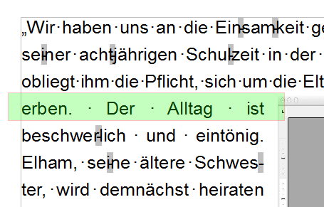

Entschuldigung, Rocko! Missverständnis.
Hier ist die Datei, und ein Screenshot der Textdarstellung bei mir. Sieht der Text bei Dir/euch anders aus??

Dein Problem lässt sich unter Windows weder bei AOO noch bei LibreOffice darstellen:
Möglicher Weise hat die MAC-Version Probleme mit dem Fremdformat .doc.

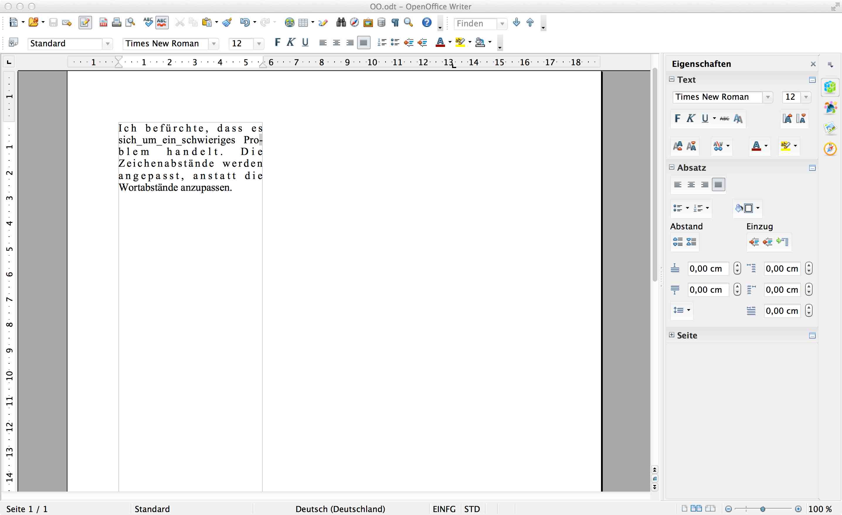

Liebe Leute,
vielen Dank erst einmal!
Ich habe das Benutzerverzeichnis gelöscht und ein neues angelegt. Es hilft nicht. Offenbar handelt es sich um ein Problem, das nur bei OO für Mac auftritt. Ich habe einen weiteren Testtext angehängt, einmal mit OO verfasst, einmal mit Word (als Sreenshot). Word macht es richtig: Die Wörter werden auseinandergezogen, nicht die Buchstaben. Es sieht zwar auch bei Word nicht toll aus, aber nur, weil ich keine Silbentrennung verwendete. OO zieht bei die Buchstaben I M M E R auseinander. Das fällt bei kurzen Zeilen mit einem langen, ungetrennten Wort in der nächsten Zeile krass auf. Aber auch bei normal breiten Zeilen entsteht so ein unruhiges Schriftbild mit ständig wechselnden Buchstabenabständen.
Es handelt sich offenbar um ein Darstellungsproblem. Mir fällt auf, dass der Curser beim schrittweisen springen von Buchstabe zu Buchstabe merkwürdige Sprünge macht, manchmal auf den Buchstaben landet, manchmal mehrere Buchstaben überspringt. Die Darstellung wird halt auch so gedruckt.
Konntet ihr das Problem denn nachvollziehen? Arbeitet einer von euch hilfreichen Geistern mit Mac?
De facto ist der Blocksatz bei OO für Mac unbrauchbar - sofern es kein individuelles Problem ist. In diesem Fall würde ich mich nach einer anderen Textverarbeitung umsehen. Wenn nicht, würde ich gerne zur Lösung des Problems beitragen. Nur wie?

ich würde als letzten Versuch auf Probleme mit dem Kerning tippen.
Markiere mal den Absatz und stelle bei Format - Zeichen - Position - Laufweite [x] Paarweises Kerning aus. Das ist standardmäßig eingeschaltet.

Re: Zeichenabstände bei Blocksatz fehlerhaft
Es hat also den Anschein, dass für den Mac eine andere Strategie zum Textausgleich beim Blocksatz implementiert worden ist, als für die Windows- und Linux-Welt. Als Anwender werden wir das wohl nicht lösen können. Ich schlage deshalb vor, dass du dich an die Users Mailinglist wendest, da dort auch Entwickler mitlesen und das Thema projektintern zur Klärung weitergeben können. Alles, was du zur Mailinglist wissen musst, findest du hier → https://www.openoffice.org/de/about-ooo ... glist.html Wenn dir IRC-Chats lieber sind: Auf der Seite findest du auch einen Link, der dich auf eine Seite über IRC-Kanälen und Grundeinstellungen führt.compassfilmer hat geschrieben:Wenn nicht, würde ich gerne zur Lösung des Problems beitragen. Nur wie?
