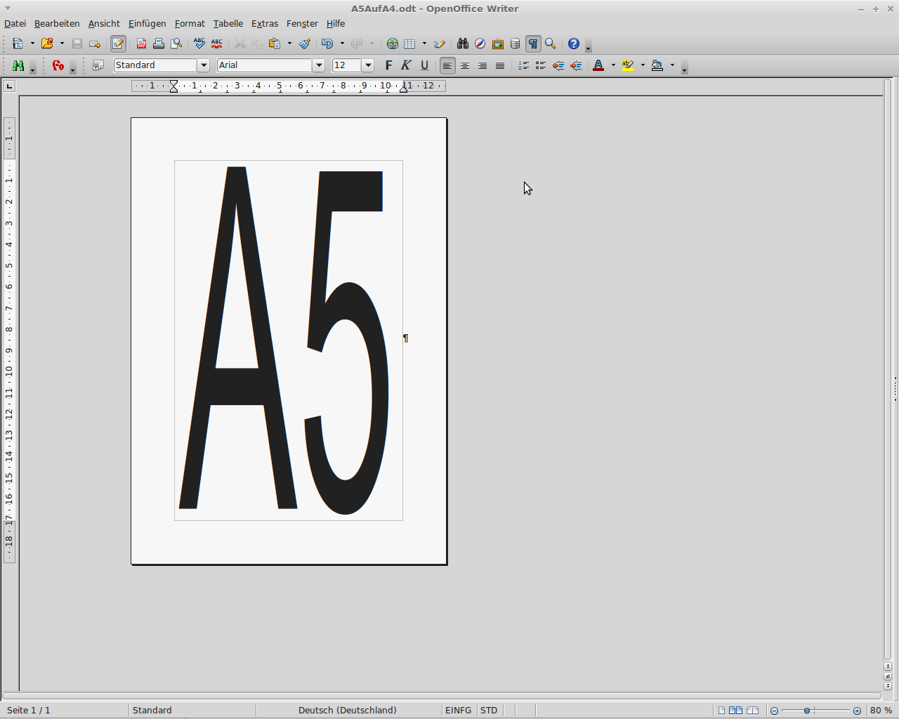

Erstellung einer Seite in DIN A5...

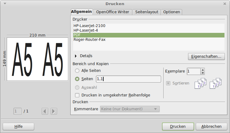

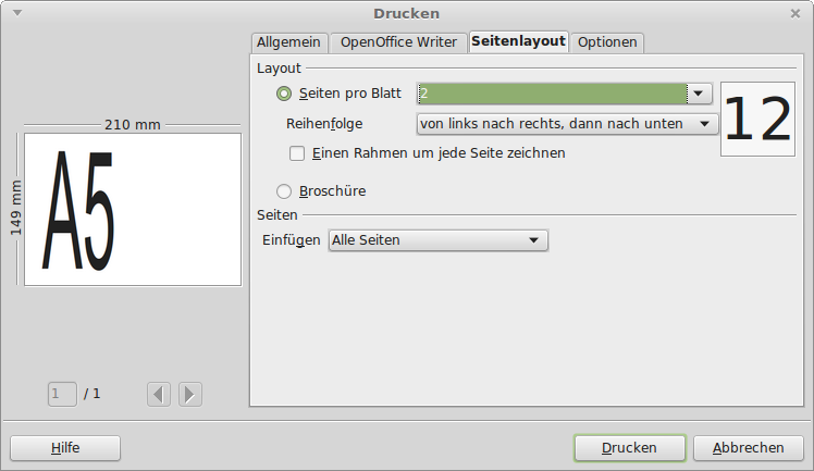

Im Druckdialog/Seitenlayout 2 Seiten pro Blatt angeben.
Zum Reiter Allgemeine Druckeigenschaften wechseln: Als Seitenformat wird jetzt noch DIN A5 angegeben.
Die Seite 1 wie folgt ausdrucken: 1,1

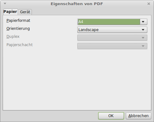

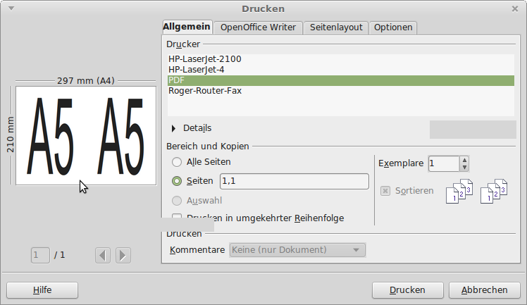

Die Druckereigenschaften umstellen auf A4 Querformat.

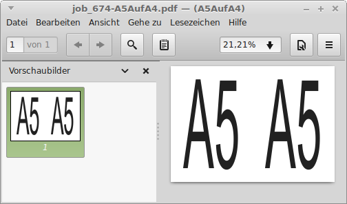

Die Druckvorschau zeigt jetzt, dass die zwei Seiten A5 auf eine A4-Seite gedruckt werden. Papierformat beachten.
Ausdruck betrachten: Der PDF-Viewer zeigt den Erfolg des Druckvorgangs an.
