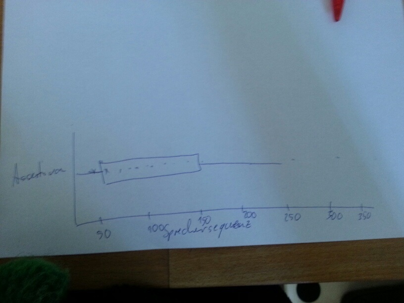

So, also so soll es mal aussehen. Ich hab mich heute vormittag vertippt. Ich meinte verschiedene x-Achsen. Aber das ist nicht sonderlich deutlich.
Was ich will: Ein Diagramm, dass mir anzeigt, wann welcher Kategorie im Zeitverlauf anwendugn findet. Das ganze für 6 unabhängige Kategorien. Das ganze soll ungefähr so aussehen. Da sollen dann in einem zweiten Schritt noch Boxplots rein.
Das ganze hab ich mir als Kombination (über einander) von 6 einzelnen Schaubilder vorgestellt, die ungefähr so aussehen.
Danke für eure Geduld.
Stefan
Beiträge: 4116
Wohnort: Bonn
Re: XY Diagramm
Beitrag von lorbass »
Stefferson hat geschrieben:Da sollen dann in einem zweiten Schritt noch Boxplots rein.
Hätteste mal gleich »Boxplot« oder auch »GANTT« gesagt…
Ich habe dir schnell ein kleines Beispiel zusammengeklickt mit
  • Diagrammtyp: Balken (also „horizontale Säulen“)
  • Datenbereich: Kategorie – Anfangsdatum – Dauer / Datenreihen in Spalten
  • ggf. Beschriftungen hinzufügen
  • erste Datenreihe formatieren: ohne Farbe
  • x-Achse formatieren: als Datum formatieren / Minimum und Maximum geeignet festlegen
GANTT-Beispiel.ods
(20.21 KiB) 230-mal heruntergeladen
