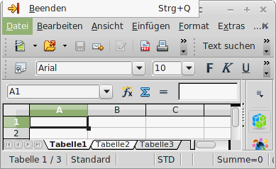

Wie Ihr auf dem beigefügten Bild sehen könnt, ist zur Zeit Tabelle 1
ausgewählt. Diese wird mit fettem Schwarz auch angezeigt.
Klicke ich jetzt bei gedrückter "Strg" Taste die Tabelle 2 an, dann
verändert sich diese aber nicht! Müßte die nicht auch fett Schwarz werden?
Ich kann so nämlich nicht sehen, welche Tabellen wirklich ausgewählt sind.
Gruß, Mike.

Der Reiter (Zeichenhintergrund) wird dann heller. Du kannst den Reiter für Tabelle 2 anklicken und die Schrift wird fett; Tabelle 1 wird dann die Schrift nach mager reduziert (Zeichenhintergrund "heller"). Evtl. musst du die Bildschirmanzeige etwas ändern, um den Unterschied zu sehen...mike0088000 hat geschrieben:Klicke ich jetzt bei gedrückter "Strg" Taste die Tabelle 2 an, dann

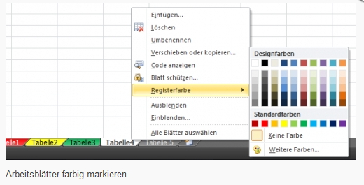

Ich habe mal etwas für Excel im Netz gefunden, aber leider geht das hier bei Open Office Calc
nicht.

Es geht doch! Man kann ebenso die Farbe einstellen.
Reiter mit rechter Maustaste anklicken - Registerfarbe anklicken und Farbe auswählen.
Ich habe mich nur irritieren lassen, weil erst nur ein farbiger Strich zu sehen ist!
Klickt man eine andere Tabelle an, wird der gesamte Reiter farbig!!
In meinem Beispiel habe ich jetzt Tabelle 2 und 3 aktiviert.
Jetzt ist es zu sehen!
Alles Super!
Gruß, Mike.
