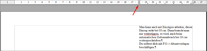

das, was du eventuell suchst, heißt Tabulator und wird, wenn er eingerichtet ist,
mit der Tab-Taste angesprungen.
Drücke F1, suchen, Suchbegriff: Tabulator
Man kann auch mit Einzügen
arbeiten.

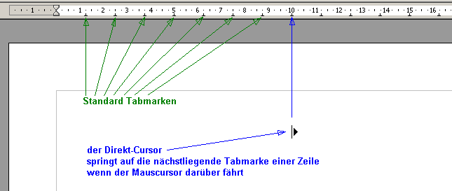

das was Du suchst nennt sich Direkt-Cursor. Funktionsweise, Aktivieren und Deaktivieren kannst Du in der Programmhilfe unter dem Index-Begriff Direkt-Cursor nachlesen.

der Direkt-Cusor bedient sich der Standard-Tabmarken,
wenn die durch eine Vorlagenänderung "wegoptimiert" wurden,
findet der Direkt-Cusor keinen Anhaltspunkt mehr und springt zum Zeilenanfang.
Mit den Standard-Tabmarken funktioniert das prima.

Der Direkt-Cursor springt die jeweils nächstliegende Tabmarke an.
Wenn du ein neues Standard-Dokument erstellst, dann sollten eigentlich,
im Abstand von 1,27cm = 1/2" die Standard Tabmarken gesetzt sein,
und der Direkt-Cursor findet reichlich "Anhaltspunkte".
Diese Funktionalität ist bei Zeilen mit manuell gesetzten Tabs nicht mehr gegeben.
Um die Tabmarken sehen zu können, musst du Menü > Ansicht > Lineal aktivieren.
Ist jetzt deutlicher wie der Direkt-Cursor funktioniert bzw wo er andockt?
