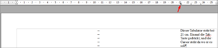

das, was du eventuell suchst, heißt Tabulator und wird, wenn er eingerichtet ist,
mit der Tab-Taste angesprungen.
Drücke F1, suchen, Suchbegriff: Tabulator

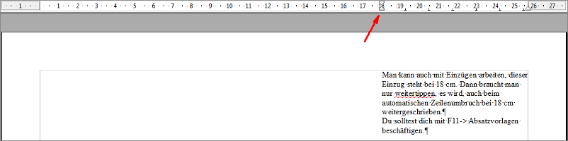

Man kann auch mit Einzügen
arbeiten.
