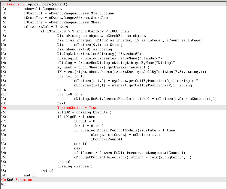

es gibt eine Lösung für das Problem, allerdings verstehe ich nicht wirklich wie das wirkt.
Der/die Gute hat das Makro als Funktion deklariert und eine Zeile eingefügt,
kann mir jemand erklären was hier der Unterschied zwischen Sub und Function ist?
der Übersicht wegen als screenshot aus einem compare zur vorher Version
und hier der korrigierte Code

Re: Cursor klebt
Verfasst: Mo, 23.03.2015 11:13
von Karolus
Genau das ist der Unterschied - Function's können etwas an den Aufrufer zurückgeben, so wie es in Zeile 24 gemacht wird.
Wobei mir auch nicht im konkreten Fall klar ist was|wer der Aufrufer ist.
Re: Cursor klebt
Verfasst: Mo, 23.03.2015 13:16
von mikeleb
klasse, dass das gelöst ist. Interessanterweise klappt es auch als Sub:
Sub TopicsChoice(oEvent) as boolean
	topicschoice=true
So ein ähnliches Verhalten hatte ich auch mit einem Makro, dass bei einer Gültigkeit ausgelöst wird. Dort hatte die Belegung mit "true" die Wirkung, dass die (ungültige) Eingabe in die Zelle übernommen wurde, bei "false" wurde sie verworfen.
