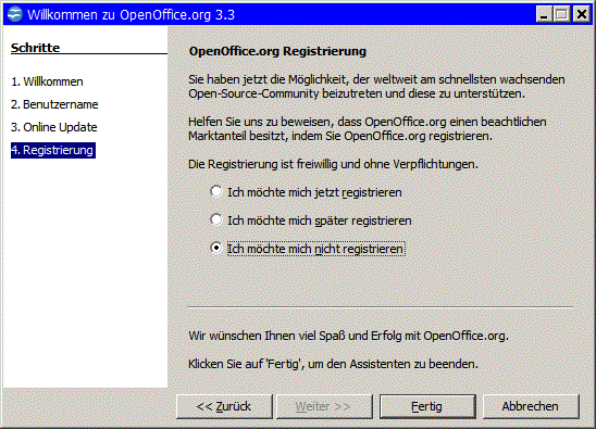

(a)
OpenOffice bietet an sich freiwillig zu registrieren. Der entsprechende Dialog erscheint wenn man als Benutzer OpenOffice dass erste Mal nach Neuinstallation startet:
Dieser Vorgang ist jedoch zur Benutzung von OpenOffice völlig unnötig und bietet keinerlei Vorteile für den Nutzer und man kann darauf verzichten.

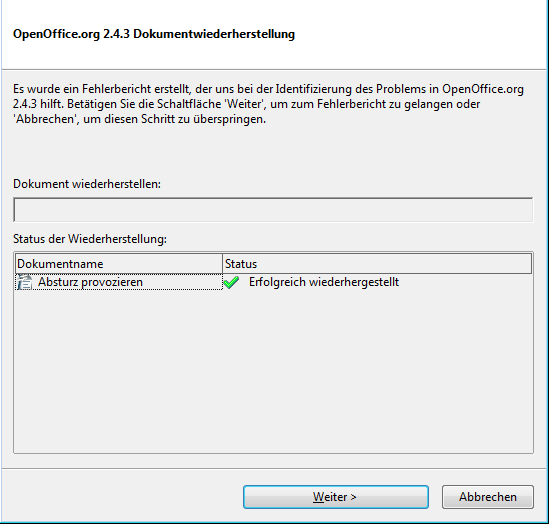

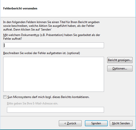

Bei Bestimmten Programmabstürzen bietet OpenOffice an Daten an OpenOffice zu senden, wieder ist dieser Vorgang freiwillig, kannn also durch den Benutzer abgebrochen werden und bestrifft auch keine Benutzerdaten. Ebenso sind die zu sendenden Daten vorher einsehbar.
Die entsprechenden Dialoge sehen so aus:
Fehlerbericht 1.png (15.68 KiB) 5979 mal betrachtet
Fehlerbericht 2.png (22.6 KiB) 5979 mal betrachtet
Fehlerbericht 3.png (17.78 KiB) 5979 mal betrachtet

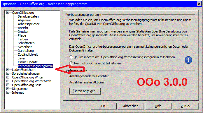

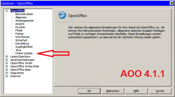

Früher bei OpenOffice.org gab es einmal ein Verbesserungsprogramm an welchem man teilnehmen konnte, bei Apache OpenOffice gibt es das aber garnicht mehr:
verbesserungsprogramm OOo.gif (69.17 KiB) 6146 mal betrachtet
kein Verbesserungsprogramm AOO.gif (63.21 KiB) 6146 mal betrachtet

Re: Holt sich OOo Nutzer-Daten?
Hier http://www.imagenetz.de/fb652ca46/OO_Absturz.zip.html habe ich ein Zip hochgeladen, in dem du eine Datei findest, um Abstürze zu provozieren sowie die entsprechenden Fehlerbericht-Meldungen.
ja danke, funktioniert.
Die Screenshots habe ich jetzt in meinem obigen Post ergänzt.
Der Fehlerbericht kommt nachdem die Wiederherstellung durchgeführt wurde, also nicht abbrechen, sondern die Dialoge bestätigen, bis du zur Meldung für Senden kommst.
ja, das war mir klar.
