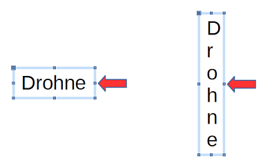

MaxM hat geschrieben:Gibt es eine Möglichkeit, die vertikale Zeichenfolge z-<b- in normalem Zeichenabst5and zu generieren?
Senkrechter Text in Draw.png (10.44 KiB) 12288 mal betrachtet

MaxM hat geschrieben:Man kann das natürlich durch Zeilenschaltung nach jedem Zeichen, aber dann haben die Zeichen Zeilenabstand, was insbesondere bei großer Schrift hässlich ist.
Du kannst das so machen, wie Rocko vorschlägt oder aber auch mit Fontwork-Form (mit Zeilenschaltung). Die Zeichen sind aber wohl immer in einem relativ großen Abstand zueinander, egal, ob mit oder ohne Zeilenschaltung.
Du kannst so ein Feintuning vornehmen: Wort (rechte Maustaste) Umwandeln > Kurve, dann Gruppierung aufheben. So lassen sich die Buchstaben dann einzeln verschieben. Du kannst die Abstände in diesem Fall auch mit Hilfe des Werkzeugs (Menü Ändern > Ausrichten) Verteilen in gleiche Abstände bringen. Wenn du's nur selten brauchst, ist der Aufwand dafür vertretbar.
