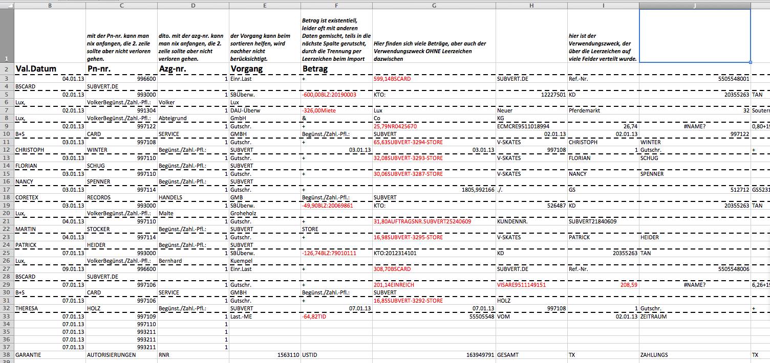

anbei nochmal ein screenshot, von excel und kommentaren meines chefs :D
