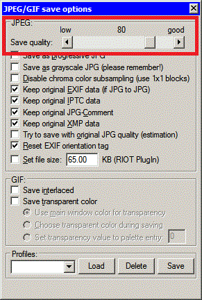

Re: Bad Allocation Fehler beim Laden von Datei
denn eine Option zur Komprimierung von Bildern suche ich bei Irfanview vergeblich
File-Save AS...
und im erscheinenden Speicher-Dialog Haken setzen bei "Show Options Dialog" und es erscheint folgender Dialog mit der Möglichkeit die Komprimierung zu wählen:
komprimierung für jpeg-jpg wählen.gif (38.08 KiB) 7526 mal betrachtet
nikki
Beiträge: 787
Beitrag von nikki »
Hallo Stephan,
danke für den Hinweis, aber wenn ich die Programmhilfe richtig deute, kann man damit lediglich die Qualität verringern was sich natürlich auf die Dateigröße auswirkt.
meines Wissens:
Qualität ist doch hier aber eine Frage der Kompression bzw. hohe Kompression heißt niedere Qualität und umgekehrt, weil die Komprimierung bei jpg/jpeg nicht verlustfrei erfolgt.
siehe z.B.:
https://de.wikipedia.org/wiki/Bildkompr ... _JPEG_2000

was die komprimierung angeht mache ich es so wie Stephan es angegeben hat.
