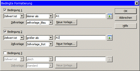

Markiere A3 und gehe zu →Format→Bedingte Formatierung und definiere 2 Bedingungen ala:
Zellwert offensichtliches weiteres mit jeweilig passenden Zellvorlagen.

Bitte erkläre mir doch etwas genauer die 2 Bedingungen.
Und wie kommen die Farben zustande?
indem Du zwei neue Zellvorlagen definierst (in obigem Screenshot "Zellvorlage_blau" und "Zellvorlage_Rot" genannt) und dort die gewünschte Farbe definierst.

Hallo Stephan, ich danke Dir für die schnelle Antwort. Habe alles so gemacht wie Du sagst. Habe neue Vorlagen definiert: Name = Zellvorlage_Rot, Verknüpft = Standard, Bereich = Benutzervorlagen und OK.
Habe in Zelle A3 (Das ist die Zelle in welcher die Ziffern eingegeben werden) die bedingte Formatierung aufgerufen und darin unter Bedingung 1 den Haken gesetzt und "kleiner als aufgerufen. Nebenan A1 eingegeben. Hinter Zellvorlage die neu geschaffene Vorlage "Zellvorlage_Blau" aufgerufen. Unter Bedingung 2 das Gleiche entsprechend eingetragen.
Aber wie ichs auch drehe und wende, die Schrift der Zahlen in A3 wird weder blau noch rot, was ich auch eingebe.
Was mach ich denn da noch falsch?

Re: Zahlen farbig darstellen
Verfasst: Sa, 24.10.2015 19:40
in den Zellvorlagen ist garkeine Schriftfarbe (also entweder rot oder blau) definiert?
Wie Karolus schon schrieb sind Deine Bedingungen für die Färbung nicht eindeutig.
