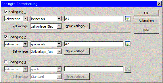

Markiere A3 und gehe zu →Format→Bedingte Formatierung und definiere 2 Bedingungen ala:
Zellwert offensichtliches weiteres mit jeweilig passenden Zellvorlagen.
Andererseits sind deine Anforderungen strenggenommen uneindeutig, was soll denn passieren wenn A3 sowohl kleiner A1 als auch grösser A2 ist??

indem Du zwei neue Zellvorlagen definierst (in obigem Screenshot "Zellvorlage_blau" und "Zellvorlage_Rot" genannt) und dort die gewünschte Farbe definierst.

Hallo Stephan, ich danke Dir für die schnelle Antwort. Habe alles so gemacht wie Du sagst. Habe neue Vorlagen definiert: Name = Zellvorlage_Rot, Verknüpft = Standard, Bereich = Benutzervorlagen und OK.
Habe in Zelle A3 (Das ist die Zelle in welcher die Ziffern eingegeben werden) die bedingte Formatierung aufgerufen und darin unter Bedingung 1 den Haken gesetzt und "kleiner als aufgerufen. Nebenan A1 eingegeben. Hinter Zellvorlage die neu geschaffene Vorlage "Zellvorlage_Blau" aufgerufen. Unter Bedingung 2 das Gleiche entsprechend eingetragen.
Aber wie ichs auch drehe und wende, die Schrift der Zahlen in A3 wird weder blau noch rot, was ich auch eingebe.
