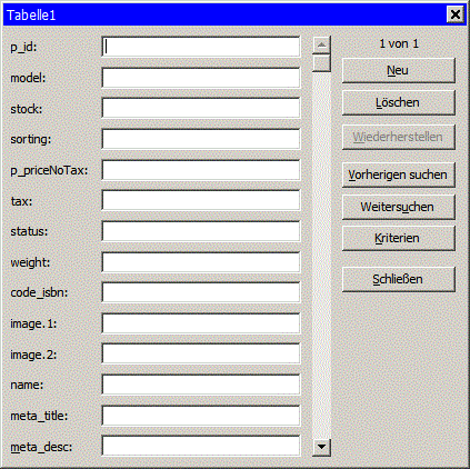

Re: Eingabemaske für CSV Tabelle erstellen
es gibt eine fertige Extension dafür:
http://extensions.services.openoffice.o ... t/dataform
einfach installieren, Datei öffnen, den Datenbereich in der Tabelle markieren und über Daten-Form... (im Menü) starten
Tom77
Beiträge: 5
Registriert: Sa, 14.11.2015 19:16
Re: Gelöst ! Eingabemaske für CSV Tabelle erstellen
Beitrag von Tom77 »
Gelöst !
Ich danke euch allen recht herzlich für eure Hilfe, besonderen Dank an F3K Total !
schöne Grüße Thomas
