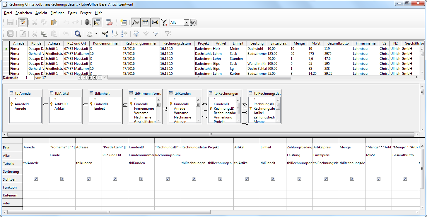

Sorry, aber ich blicke immer noch nicht durch. Ich habe also eine Ansicht (ansRechnungsdetails) erschaffen, die alle Felder beinhaltet, die im Rechnungsbericht benötigt werden.
Das SQL sieht nun so aus:
SELECT "tblAnrede"."Anrede", "Vorname" || ' ' || "Nachname" "Kunde", "tblKunden"."Adresse", "Postleitzahl" || ' ' || "Ort" "PLZ und Ort", "tblKunden"."KundenID" "Kundennummer", "RechnungsID" + 47 || '/' || YEAR( CURRENT_DATE ) "Rechnungsnummer", "tblRechnungen"."Rechnungsdatum", "tblRechnungen"."Projekt", "tblArtikel"."Artikel", "tblEinheit"."Einheit", "tblRechnungsdetails"."Zahlungsbedingungen" "Leistung", "tblRechnungsdetails"."Artikelpreis" "Einzelpreis", "tblRechnungsdetails"."Menge", "Menge" * "Artikelpreis" * 0.19 "MwSt", "Menge" * "Artikelpreis" + "Menge" * "Artikelpreis" * 0.19 "Gesamtbrutto", "tblFirmeninformation"."Firmenname", "tblFirmeninformation"."Vorname" "V2", "tblFirmeninformation"."Nachname" "N2", "tblFirmeninformation"."Geschäftsform", "tblFirmeninformation"."Adresse" "A2", "tblFirmeninformation"."Postleitzahl" "P2", "tblFirmeninformation"."Telefon" "T2", "tblFirmeninformation"."Mobil" "M2", "tblFirmeninformation"."email", "tblFirmeninformation"."Finanzamt", "tblFirmeninformation"."Steuernummer", "tblFirmeninformation"."Bank", "tblFirmeninformation"."BIC", "tblFirmeninformation"."IBAN", "tblRechnungen"."RechnungsID" FROM "tblRechnungsdetails", "tblRechnungen", "tblKunden", "tblEinheit", "tblArtikel", "tblAnrede", "tblFirmeninformation" WHERE "tblRechnungsdetails"."RechnungsID" = "tblRechnungen"."RechnungsID" AND "tblRechnungen"."KundenID" = "tblKunden"."KundenID" AND "tblRechnungsdetails"."EinheitID" = "tblEinheit"."EinheitID" AND "tblRechnungsdetails"."Artikel" = "tblArtikel"."ArtikelID" AND "tblKunden"."Anrede" = "tblAnrede"."AnredeId"
Und da muss ich nun den von Dir vorgeschlagenen Zusatz einbauen?

RobertG
Beiträge: 2070
Re: Rechnungsdruck aus Formular
Beitrag von RobertG »
Hallo OrionVII,
Nimm den SQL-Code Deiner Ansicht. Da sind ja schon durch die Verknüpfungen viele Bedingungen drin. Füge zum Schluss
AND "tblRechnungen"."RechnungsID" = IFNULL((SELECT "Integer" FROM "Filter" WHERE "ID" = TRUE),"tblRechnungen"."RechnungsID")
an. Dann führe die Abfrage einmal aus. Das müsste es sein - Wenn die Tabelle "Filter" und darin das Feld "Integer" besteht.
Robert

Das war's!!!! So cool... Du hast mir super geholfen!!!
