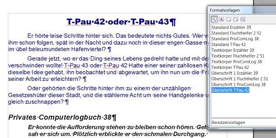

Wie der Titel bereits verrät geht es in meiner Frage um selbst erstellte Absatzvorlagen.
Ich schreibe gerade an ein Buch und habe mir darum Absatzvorlagen für jeden Charakter der in meinem Buch vorkommt eine Absatzvorlage erstellt, und als Textdokumentvorlage abgespreichert.
Bis vor kurzem hat auch alles geklappt, doch nun... manche Einträge verdoppeln bzw. verdreifachen sich.
Beispiel. Bild wurde mit Lightshot gemacht.
http://prntscr.com/9x7z4l
Ich habe alles probiert und frage mich was ich falsch mache. Ich hoffe ihr habt eine erklärung für mich.
Lg Axel

Axel Preusser hat geschrieben:Ich habe alles probiert und frage mich was ich falsch mache. Ich hoffe ihr habt eine erklärung für mich.
Du hast schlichtweg das Vorlagenkonzept noch nicht verstanden. In deinen Absatzvorlagen hat du den zu benützenden Font für das jeweilige Dokument festgelegt. Das aber ist nicht Sinn und Zweck der Absatzvorlagen, sondern vielmehr eine Sache für Dokumentvorlagen.
Der Font und seine Eigenschaften werden in der Absatzvorlage "Standard" eines Dokuments eingestellt. Statt 56 verschiedene Absatzvorlagen zu generieren, hättest du z.B. eine Dokumentvorlage "02. Captain Jonathan Archer" erstellen und in diesem Dokument die Standard-Absatzvorlage mit den Fontangaben "RGB(102, 0, 102) + Westlicher Text: Grantham + 13 pt + kursiv + fett" festlegen sollen. Darauf könnten dann die Formatierungsvorlagen zur Gestaltung des Dokuments aufgebaut werden.
Nun zu deinen "Duplikaten". Jede deiner Absatzvorlagen beginnt mit einer Numerale und einem Namen. Beides zusammen aber ist der Name der Absatzvorlage. Folglich sind z.B. die Absatzvorlagen "40.T'les", "40.T'Les" und "41.T'Les" drei verschiedene Namen und daher auch drei verschiedene Vorlagen mit verschiedenen Schriften. "42. T'Pau" und "43. T'Pau" sind zwei verschiedene Vorlagen, die aber identisch formatiert sind.

Wie ich in meinem ersten Beitrag geschrieben habe, habe ich eine Dokumentenvorlage mit Absätzen erstellt, und bis zuletzt hat alles so wie geplant funktioniert.
Du hast eventuell recht, ich habe möglicherweise das Volagenkonzept nicht verstanden, verbesser mich daher wenn ich falsch liege. Wenn ich also nun so vorgehe wie du beschrieben hast, müsste ich für jeden Charakter eine eigene Dokumentenvorlage erstellen oder?

Verfasst: Mo, 01.02.2016 06:47
Nein.
Rocko weist lediglich darauf hin das Du die Möglichkeiten von Hirarchien in Vorlagen nicht nutzt, sondern alle Deine Absatzvorlagen unabhängige (ich weiß kein besseres Wort) Vorlagen sind.
Edit: Was ich meine ist, Absaztvorlagen können sich doch so einfach nicht Dublizieren und andere Nummern bekommen.
Wie schon gesagt, Du machst nichts Erkennbares falsch und ich weiß nicht woher dieser Fehler kommt. Meiner Meinung nach könnte der abere mit den 'nummerierten' Absatzvorlagen zusammenhängen und ich würde dieserart Namen deshalb vermeiden, d.h. jeden Namen der, wenn man in (testweise) in das Dokument schreibt dort als Nummerierung erkannt werden würde.
Es ist nicht so das es ein Verbot gäbe solche Vorlagennamen zu benutzen, nur es könnte ein Programmfehler vorliegen der durch diese Namen ausgelöst wird. In jedem Falle kenne ich ansonsten keinen Grund warum sich Vorlagen selbstständig duplizieren sollten.

Axel Preusser hat geschrieben:Wie ich in meinem ersten Beitrag geschrieben habe, habe ich eine Dokumentenvorlage mit Absätzen erstellt, und bis zuletzt hat alles so wie geplant funktioniert.
Um den Sinn deiner Vorgangsweise verstehen zu können, sollten du ein Beispieldatei zur Verfügung stellen. Ich kann mir nämlich nicht vorstellen, dass du in deinem Buch alle vordefinierten Fonts tatsächlich einsetzt. Sowas könnte ich mir nämlich nur als unstrukturiertes Bilderbuch vorstellen.
Axel Preusser hat geschrieben:Du hast eventuell recht, ich habe möglicherweise das Volagenkonzept nicht verstanden, verbesser mich daher wenn ich falsch liege. Wenn ich also nun so vorgehe wie du beschrieben hast, müsste ich für jeden Charakter eine eigene Dokumentenvorlage erstellen
Um dir aufzuzeigen, was ich mit dem Vorlagenkonzept meine, habe ich dir auf Grundlage deines Dokuments eine Dokumentvorlage erstellt, in der als Muttervorlagen vier deiner Schriftfamilien als Standard definiert sind. Darauf aufbauend habe ich dann jeweils eine Textvorlage und eine zugehörige Überschrift als Absatzvorlagen definiert.

Was ich dennoch, wenn ich das nochmalig fragen darf, nicht verstehe ist, wie kann sich eine Formatvorlage "Absatzvorlage" eigenständig Duplizieren???
Besteht eventuell eine möglichkeit einen der Programmierer über diesen, ich nenn es mal "Bug", zu informieren?
