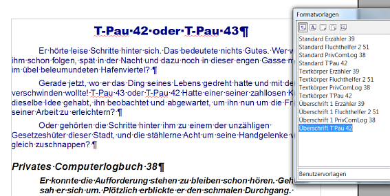

Wie der Titel bereits verrät geht es in meiner Frage um selbst erstellte Absatzvorlagen.
Ich schreibe gerade an ein Buch und habe mir darum Absatzvorlagen für jeden Charakter der in meinem Buch vorkommt eine Absatzvorlage erstellt, und als Textdokumentvorlage abgespreichert.
Bis vor kurzem hat auch alles geklappt, doch nun... manche Einträge verdoppeln bzw. verdreifachen sich.
Beispiel. Bild wurde mit Lightshot gemacht.
http://prntscr.com/9x7z4l
Ich habe alles probiert und frage mich was ich falsch mache. Ich hoffe ihr habt eine erklärung für mich.

Du hast schlichtweg das Vorlagenkonzept noch nicht verstanden. In deinen Absatzvorlagen hat du den zu benützenden Font für das jeweilige Dokument festgelegt. Das aber ist nicht Sinn und Zweck der Absatzvorlagen, sondern vielmehr eine Sache für Dokumentvorlagen.
Der Font und seine Eigenschaften werden in der Absatzvorlage "Standard" eines Dokuments eingestellt. Statt 56 verschiedene Absatzvorlagen zu generieren, hättest du z.B. eine Dokumentvorlage "02. Captain Jonathan Archer" erstellen und in diesem Dokument die Standard-Absatzvorlage mit den Fontangaben "RGB(102, 0, 102) + Westlicher Text: Grantham + 13 pt + kursiv + fett" festlegen sollen. Darauf könnten dann die Formatierungsvorlagen zur Gestaltung des Dokuments aufgebaut werden.
Nun zu deinen "Duplikaten". Jede deiner Absatzvorlagen beginnt mit einer Numerale und einem Namen. Beides zusammen aber ist der Name der Absatzvorlage. Folglich sind z.B. die Absatzvorlagen "40.T'les", "40.T'Les" und "41.T'Les" drei verschiedene Namen und daher auch drei verschiedene Vorlagen mit verschiedenen Schriften. "42. T'Pau" und "43. T'Pau" sind zwei verschiedene Vorlagen, die aber identisch formatiert sind.
