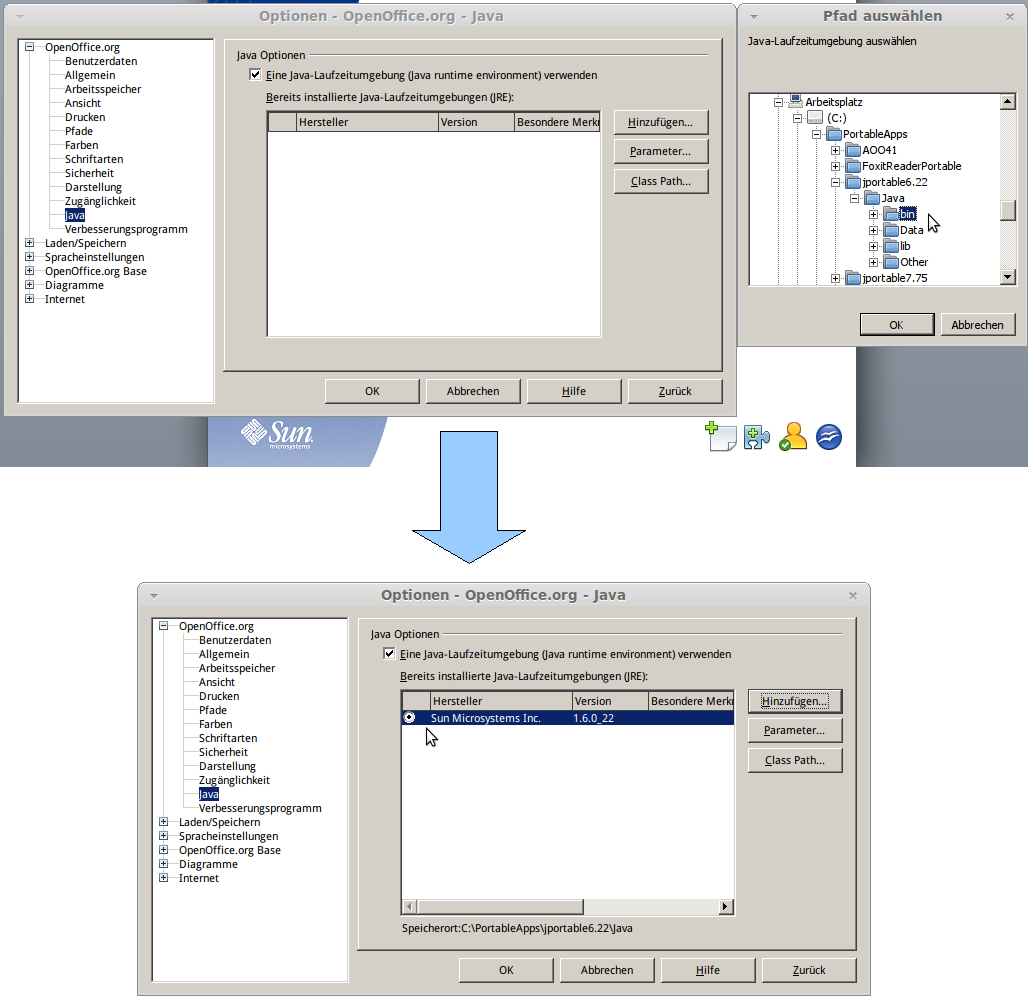

- miesepeter
- Beiträge: 2310
- Wohnort: Bayern
Re: OOo Portable findet Java nicht
pezi hat geschrieben: - OOo Portable erkennt autom. kein Java
- der Pfad lässt sich auch nicht einstellen
- eine (portable) JRE läss sich nirgends installieren
Hast du es mal mit einem älteren portablen JRE versucht, so wie es auf https://sourceforge.net/projects/portab ... 0Portable/ angeboten wird? (Dafür habe ich mit der Suche etwa 5-10 Minuten gebraucht, keine Tagepezi hat geschrieben:Sonst suche ich (eigentl. OOo) noch Tage nach Java, derweilen habe ich 100x einen neues Office installiert.
Hab ich mal gemacht und dabei folgende Version genommen: Java_Portable_6_Update_22_online.paf.exe
Quelle: https://sourceforge.net/projects/portab ... 0Portable/
Downloadlink hier: https://sourceforge.net/projects/portab ... date%2022/
Dateidownloadlink: https://sourceforge.net/projects/portab ... e/download
Beim Installieren werden noch über das Internet Dateien nachgeladen. Ich habe diese JRE in einen Ordner in C:\PortableApps "installiert" und dann OO 3.2.0 aufgerufen, dort diese JRE angemeldet. Um herauszufinden, ob die JRE auch arbeitet, erstellte ich mit einem Assistenten einen Geschäftsbrief. Soweit ich weiß, ist die Voraussetzung für die Assistenten eine lauffähige angemeldete JRE (hier bin ich mir jedoch nicht sicher).
Nach der Anmeldung von JRE 6.22 verlor jedoch OO 3.2 immer wieder den Pfad. Vielleicht liegt es daran, dass ich alle Vorgänge in Linux (WINE) ausführte. Vielleicht geht das in Windows unproblematischer.
Inwieweit es nicht generell sinnvoller ist, ein aktuelles OpenOffice oder LibreOffice (jeweils auch portable Versionen vorhanden) zu installieren, muss wohl der TE selbst entscheiden.
