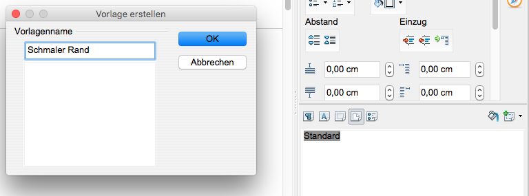

Ich abreite oft mit dem Writer und in 9 von 10 Fällen arbeite ich mit schmalen Rändern. Da ich es mühselig finde, den Rand in den Einstellungen unter Seite oder in den Einstellungen am Rand immer wieder neu auf "schmal" umzudefinieren, möchte ich entweder die Standardseite selbst so umformulieren, dass die Standardeinstellung "schmaler Rand" ist, oder eine Vorlage erstellen, die ich dann aufrufen kann. Bei beidem bin ich bisher in der Erstellung gescheitert.
Ich bin soweit, dass ich "eine neue Vorlage aus Selektion" erstellen versucht habe:
Ich gehe auf das Icon "Seitenvorlagen" und auf "neue Vorlage aus Selektion". Den Rand habe ich davor manuell auf "schmal gestellt."
Im nächsten Arbeitsschritt kommt dann auch die Aufforderung, der neuen Vorlage einen Namen zu geben. Ich nenne sie "Schmaler Rand". Sie taucht nun auch bei den Vorlagen für die Seite auf. (s. Anhang)
Doch wenn ich Open Office schließe und neu öffne und ein Dokument aus der Vorlage erstellen möchte, ist die Vorlage spurlos verschwunden. :?
Meine Frage(n):
Wie erstelle ich eine Vorlage, die von Dauer ist?
Wie kann ich dann auch andere Parameter in der Vorlage ändern? (z.B. dass immer ein Kopf vorhanden ist und eine zweispaltige Tabelle und eine Seitennummerierung?)
Für eine Hilfe wäre ich sehr sehr dankbar!
Screenshot 2016-06-13 13.21.50.png (45.54 KiB) 3228 mal betrachtet

Danke für die Hinweise. Langsam sehe ich Licht am Ende des Tunnels...
zuerst wurden die Formatvorlagen einfach nicht gespeichert :(
Ich hatte eine neue Vorlage erstellt (unter "Neu...") und ich war auch sehr zuversichtlich, dass jetzt alles seinen geregelten Weg geht. (Benannt als "AB Hochformat", Rand eingestellt, abgespeichert, in den Vorlagen entdeckt, zufrieden durchgeatmet).
Leider stimmt das nicht. Wenn ich den Writer wieder neu starte, ist die neue Vorlage einfach wieder verschwunden :(
Das war der Weg im Dokument.
Wenn ich nun über "Datei -> Dokumentvorlage -> speichern" gehe, wird die Dokumentvorlage unter "eigene Vorlagen" gespeichert und ich kann sie im Startmenü oder über "Neu -> Vorlagen und Dokumente "öffnen. Auf diesem Weg kann ich auch nicht nur die Ränder ändern, sondern auch einen Kopf erstellen :) Der zweite der Links hat mich da weitergebracht! Vielen Dank für die Hilfe!
