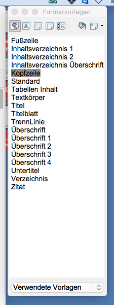

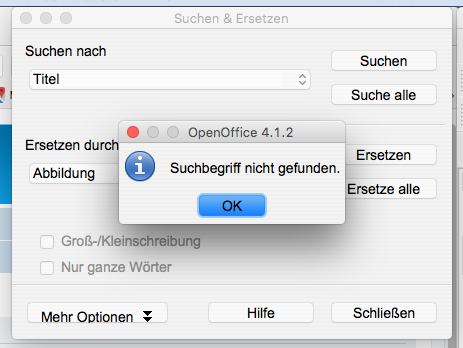

Danke - das hat geholfen - sehr sogar.
Ich konnnte sehr schnell die meisten "Fehler" bereinigen.
Das erstaunliche ist, dass mir im Menue "Verwendete Formatforlage" noch immer einige Vorlagen angezeigt werden, obwohl der Suchbefehl als Antwort gibt, dass er diese Nicht finde.

Kann sein, dass diese Vorlagen als Basis für andere dienen. Dann werden sie auch angezeigt.
Möglicherweise basiert "Titelblatt" oder so auf der Vorlage "Titel" - dann wäre das verständlich.
Andere Möglichkeit: Es gibt noch Seitenvorlagen, die aktivierte Kopf-oder Fußzeilen besitzen und dort Texte drin sind. Die Seitenvorlage wird nicht benutzt (ist somit nicht sichtbar), die Absatzvorlage aber wird dennoch "benutzt" - Sie ist also im Dokument vorhanden und würde so auch angezeigt.

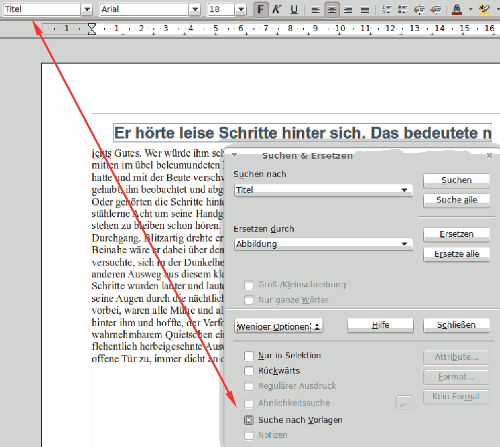

Siehe hier? Hast du wirklich Vorlagen gesucht?MNSB hat geschrieben:Das erstaunliche ist, dass mir im Menue "Verwendete Formatforlage" noch immer einige Vorlagen angezeigt werden, obwohl der Suchbefehl als Antwort gibt, dass er diese Nicht finde.
