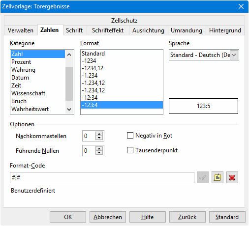

Bei meiner Bundesliga Tabelle möchte ich das man nur z.B. 1 und 2 eingeben muss
für das ergebniss 1:2 also der Doppelpunkt soll automatisch kommen.
geht das ? und wie mache ich das ?
Danke !
nikki
Beiträge: 787
Re: Automatisch doppelpunkt bei ergebniss eingabe
Beitrag von nikki »
erstelle Dir ein Zellvorlage, wie nachstehend aufgeführt, und benutze sie:
2016-08-11 09_05_16-Zellvorlage_ Torergebnisse.gif (14.57 KiB) 7559 mal betrachtet
