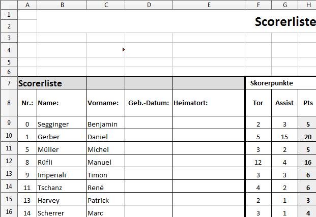

Im Anhang seht ihr meine Tabelle (Anhang 2) von den Einzelnen Eishockeyspielern.

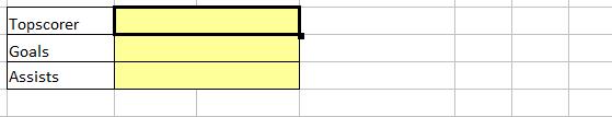

Gerne möchte ich weiter unten in der Tabelle (Anhang 1), dass es mir, anhand einer *funktion bei den Spalten mit den Toren, Assists und Punkten, je den Höchsten Wert findet & anschliessend den dazugehörigen Namen weiter unten festlegt.
Wie lautet die Formel für dieses Meisterwerk, falls es überhaupt möglich ist.
Zb. sollte bei Topscorer (Pts) der Name "Gerber" stehen, bei Goals "Rüfli" und bei Assists ebenfalls "Gerber"
Vielen Dank im voraus.

In deinem Fall hilft für die Pts:
=VERSCHIEBUNG($B$1;VERGLEICH(MAX(H1:H16);H1:H16;0)-1;0)

Hat geklappt. Dankeschön :D
Re: Grösster Wert filtern + zuordnen
Vielleicht noch:
=INDEX(B$9:B$16;VERGLEICH(MAX(H$9:H$16);H$9:H$16;0))
oder du vergibst an jeden Bereich den offensichtlichen Namen und nimmst dann:
=INDEX(Namen;VERGLEICH(MAX(Tore);Tore;0))
usw.
