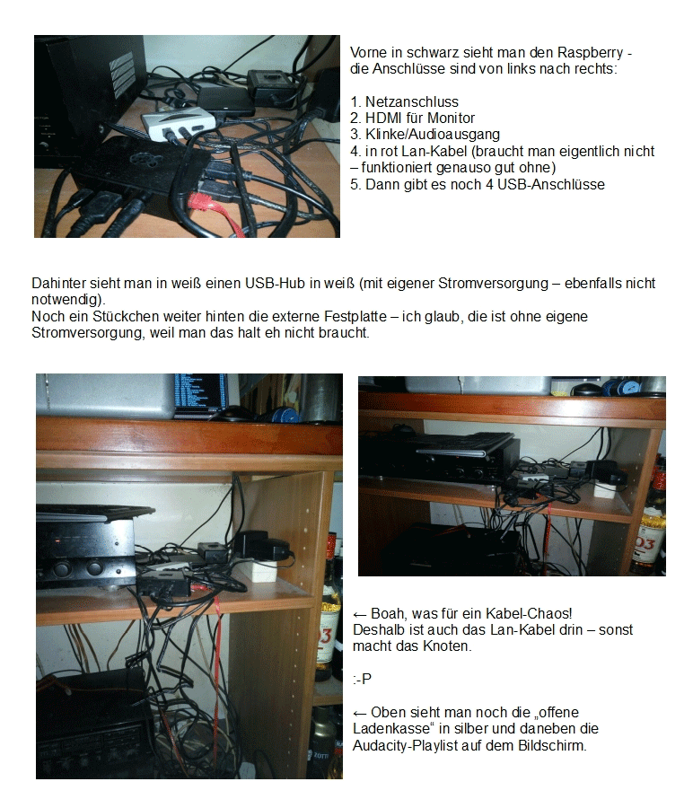

Unser Kneipenrechner ist ein Raspberry Pi 3 Modell B, der mit Kabelage und Gehäuse für ca. 80 € erhältlich ist (Bildschirm, Tastatur, Maus exkl.). Monitor: 19" mit Auflösung 1280 x 1024. Als Betriebssystem verwenden wir Ubuntu Mate. Libre Office 5.1.6.2 läuft darunter einwandfrei.

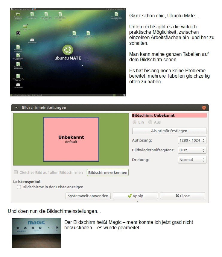

Nachdem unser Shuttle-PC vor kurzem das Zeitliche gesegnet hatte, habe ich nach einer preisgünstigen Alternative gesucht. Es musste ein kleiner Rechner sein, weil wir nicht viel Platz haben. So bin ich auf den Raspberry gestoßen. Davon hatte ich zuvor nichts gehört. Aber es hat mich doch ziemlich in den Fingern gejuckt, den auszuprobieren. Das war wahrscheinlich ähnlich wie bei dir.
Auf jeden Fall läuft auf dem Raspberry 3 Modell B Libre Office mit allen Funktionen, die sonst auch zur Verfügung stehen.
Man kann einwandfrei Musik über den Klinkenausgang abspielen.
Speichervorgänge und das Laden von Ordner- und Festplatteninhalten dauern etwas länger, als auf einem "richtigen" PC.
Zurzeit schicken wir unsere Tabellen immer noch mit W-Lan per E-Mail an unser Büro zum Ausdruck. D.h. W-Lan funktioniert super, nur kann ich nicht sagen, ob ein Drucker direkt angeschlossen auch funktioniert. Ich hoffe doch, weil das nämlich geplant ist.
Unser "Kleiner" ist bei den Bildschirmen weit rumgekommen - er hatte schon 6 und es gab mit keinem einzigen Probleme. Ich finde, das spricht für sich.
Filme (avi, mp4) abspielen von Festplatte geht überhaupt nicht gut. Aber es kann sein, dass man da einfach etwas einstellen muss, was wir nicht ausprobiert haben. Für uns ist das nicht wichtig, deshalb habe ich das nicht weiter verfolgt. Online-Filme sind kein Problem, soweit keine Plugins wie z.B. FlashPlayer benötigt werden.
Gleichzeitig den Fotoordner durchstöbern und Musik laufen lassen packt er nicht.
Externe Festplatten laufen sogar ohne eigene Stromversorgung (ich hatte gelesen, dass dies nicht möglich sei - stimmt aber nicht). Hierbei ist allerdings zu beachten, dass man am besten den originalen Netzwerkadapter von RaspPi für den Raspberry verwendet, ansonsten kann es sein, dass das ganze System schwächelt. Wir haben erst einen anderen ausprobiert und das war überhaupt nicht gut.
Ich würde auch nicht bei der SD-Karte sparen, auf der dann das Betriebssystem installiert wird. Da kann ich nicht die aus dem RaspPiShop empfehlen, auch wenn sie von Samsung ist und Class10 hat. Ich weiß jetzt grad nicht, welche wir stattdessen haben - aber der Fotohändler um die Ecke kann bestimmt sagen, was gerade High End ist insbesondere bezüglich Geschwindigkeit. Die würde ich dann nehmen. Es reichen 16GB Speicher, wenn Ubuntu Mate drauf ist. Dann kann man solche Tabellen wie mein Kassenbuch auch noch darauf speichern.
Zum Betriebssystem:
Gefühlt würde ich sagen, dass raspbian als Betriebssystem etwas schneller ist, weil schlanker. Das habe ich nämlich zuerst ausprobiert.
Aber das ist keine gute Idee, wenn daran Minijobber arbeiten müssen, die Windows 10 gewohnt sind.
Ubuntu Mate ist dann doch viel benutzerfreundlicher und - wenn überhaupt - nur marginal langsamer.
Das ist soweit glaube ich alles, was ich bislang dazu sagen kann.
Da ich mir ja immer alles selbst beibringe, wusste ich überhaupt nicht, dass die unterschiedliche Darstellung der Dialoge etwas mit der Bildschirmauflösung zu tun hat. Hätte ich mir ja denken können...
Ich kann schonmal sagen, dass unser Bildschirm nicht hochkant steht und alles normal aussieht.
Ich muss aber erstmal nachprüfen, wie da die Einstellungen sind und was für einen Bildschirm wir da überhaupt haben. Das schicke ich dann, wenn ich die Fotos hochlade, wie Stephan angefragt hatte.
Erstmal - ich meld mich nach meinen Hausaufgaben. :-D
LG Julia

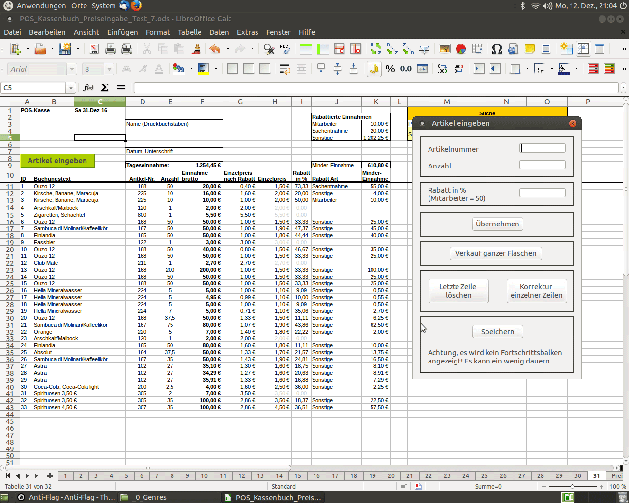

hier kommen Fotos und Screenshots wie versprochen.
Und so sieht der Dialog bei uns aus. Das ist eine ältere Version, aber die neueste läuft auch.

also wirklich, ganz ehrlich, was Du hier jetzt so alles an Infos abgeliefert hast, ist schon sehr beeindruckend. Dafür hast Du schon mal meinen Räschbäckt :-)
Nun, ganz so einfach ist das nun wiederum auch nicht wie Du denkst. Das ist nämlich ein eigenes Thema für sich selbst, welches im moment noch nicht so tragisch für dich ist. Wir werden uns jetzt erstmal nur auf deine Situation und deine "Arbeitsumgebung" konzentrieren. Damit meine ich, dein Ubuntu und dein LO. Obwohl ich (wir) irgendwann mal zwischendurch auf dies Thema schon eingehen werden.
Es sei schon mal so viel gesagt, Unterschiedliche Betriebssysteme stellen die Dialoge anders in der Größe dar. Aber wie gesagt, das tut jetzt noch nicht so sehr not.
Da fällt mir echt ein ganz dicker Stein vom Herzen. *puuuh-glück-gehabt*
Meine Anfrage der Bildschirmgröße bezog sich mehr auf; "Taschenmonitor" (also so groß wie ne Hosentasche), oder schon einer der aufm Schreibtisch sich gut macht.
Ein "Taschenmonitor" ist ja so ungefähr nur 5" (5 Zoll) groß, welcher ja auch z.B. in Autos in Kopfstützen eingebaut wird. Und da ist die darzustellende Schrift ja schon verhältnismäßg klein.
Und ein "normal" großer Monitor ist da ja schon ein anderes Kaliber, was da Schrift und dergleichen anbelangt.
Also das mit den Fotos versteh ich jetzt nicht. Ich dachte Du arbeitest an einer Bar, wo Getränke ausgeschenkt werden, und nicht an einer Salatbar (Kabelsalat). :lol:
Das Bild von LO mit dem Dialog ist natürlich auch interessant. Da ich dort unter anderem sehe das wohl anscheind die Schrift Arial existiert. Auch das ist ein Punkt der in die Kategorie "Gut zu wissen" gehört.

bevor wir überhaupt so richtig loslegen, muss ein extrem wichtiger Punkt abgehandelt und besprochen werden, der sich dann auch schon direkt im Makro widerspiegelt. Alles andere ist erstmal uninteressant.
Die fertige Datei ist ja wohl nicht für den privaten Hausgebrauch vorgesehen, sondern sie ist wohl ein Teil einer gesetzlichen Vorgabe die z.B. das Finanzamt interessiert. Sorry das ich jetzt nicht weiß wie ich es genauer ausdrücken soll.
Julia hat ja schon gleich zu Anfang etwas mittgeteit, was jetzt genauer besprochen werden muss.
JuliaNN hat geschrieben: ... zur nachvollziehbaren Einzelauflistung der verkauften Produkte.
Meine Fragen dazu lauten wie folgt:
a)
Wie handhabt ihr das bei Preisänderungen, egal ob Erhöhung oder Reduzierung? Wird dann die aktuelle Datei unter einem anderen Namen mit einem bestimmten Vermerk gespeichert und "weggeschlossen"?
b)
Wie sieht das Erfahrungsgemäß aus, wann können Preisänderungen stattfinden beziehungsweise wann werden sie vollzogen; irgendwann im laufenden Monat oder zum Monatswechsel?
c)
Auch ohne Preisänderung, wie wird mit der Datei umgegangen wenn ein Monat zu Ende ist, irgendwo seperat speichern "wegschließen", oder was genau?
Punkt a) und b) machen sich direkt im Makro bemerkbar da dann einiges umgeschrieben werden muss. Stichwort dazu ist: SVERWEIS.
Bin auf die Antworten gespannt :)

Hallo balu,
ich schieb mal was vorneweg. Ich hatte ja ganz zu Anfang etwas von GDPdU-konform geschrieben und dass das unseren Betrieb jetzt doch nicht betrifft.
Was das ganz genau im Einzelnen bedeutet, würde hier den Rahmen sprengen (hab ich eh nicht alles verstanden).
Jedoch sind da 2 Punkte, die vielleicht deine Fragen beantworten. Diese Dinge müssen wir jetzt also doch nicht:
1. Eine nicht manipulierbare Software betreiben.
2. Eine Software betreiben, die in ihrer Struktur so aufgebaut ist, dass alle Daten direkt ins Finanzamt eingespeist werden können (ich glaub Schnittstelle ist für euch Profis das richtige Wort).
Die Dateien bewahren wir zwar auf - sie werden nicht monatlich überschrieben, wenn du das meinst -, aber "weggeschlossen" werden sie nicht. --> Du meinst, ob die Daten irgendwie digital unmanipulierbar gemacht werden? Nee, nur durch den täglichen Ausdruck mit Datum und Unterschrift.
Soweit ich weiß, genügt es dem Finanzamt, wenn es eine schlüssige Einzelauflistung hat. Das ist dann dieser Ausdruck mit Unterschrift, der als Beleg aufbewahrt wird zusammen mit den Zetteln für den Fall einer Prüfung.
Im Zweifelsfall können sie aber natürlich Einsicht in die Digitalen Daten verlangen.
In unserer Buchhaltungssoftware werden nur die Tagesumsätze ausgewiesen und gehen dann als Monatsumsatz ans Finanzamt.
b)
Wir haben uns darauf geeinigt, dass wir der Einfachheit halber nur Preisänderungen vornehmen, wenn ein neues Kalenderjahr beginnt. Also 01.01.
Praktisch, nä?
Es gibt eine Datei mit allen Preislisten, und in ausgedruckter Form sind sie auch abgeheftet.
Die aktuelle besteht seit 2015, im Dokument, Sheet "Preise", D2, vermerkt.
Ich bin jetzt nicht ganz sicher, ob ich damit alle deine Fragen beantwortet habe.
Ansonsten müsstest du nochmal nachhaken.
LG Julia

Hallo Julia,
Praktisch, nä?
Das ist natürlich sehr gut.
Da Du sicherlich nicht so recht den Zusammenhang zwischen meinen Fragen und dem Stichwort SVERWEIS verstehst, will ich das jetzt mal verdeutlichen. Auch wenn es jetzt eigentlich so nicht mehr von nöten ist.
Angenommen es hätte während eines laufenden Monats Preisänderungen gegeben, was ja bedeutet das das Tabellenblatt "Preise" dementsprechend geändert wird, so würden dann alle schon getätigten Buchungen in den einzelnen Tagen zuvor durch die geänderten Werte überschrieben.
So würde dann z.B. bei einer Preisänderung beim Alsterwasser von 2,20 € auf 2,50€ sich folgendes Bild ergeben.
Vor Änderung am 16.2.17:
Vom 1.2.17 bis 15.2.17
Alsterwasser 5 mal verkauft gleich 11,00€
So wurde alles verbucht und abgeheftet.
Nach Änderung am 16.2.17:
Alsterwasser 5 mal verkauft gleich 12,50€
Das abgeheftete und verbuchte stimmt nicht mehr mit dem überein was in der Datei steht.
Verstehst Du jetzt worauf ich hinaus wollte?
Weil in der Datei mit SVERWEIS gearbeitet wird, schlagen sich Änderungen in der Preisliste sofort auch auf schon gemachte Buchungen in der Datei nieder.
Und da würde dann bei Einsicht in diese Datei eine Unstimmigkeit festgestellt werden.
ABER!
Da ja nur einmal im Jahr eine Preisänderung stattfinden kann/wird, ist erstmal ein Problem weniger. *na-gott-sei-dank* :).
Und ich bin beruhigt.
