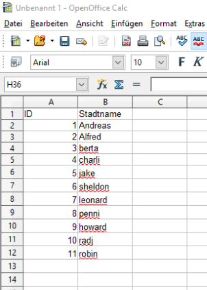

Re: Werte aus Calc in Base kopieren

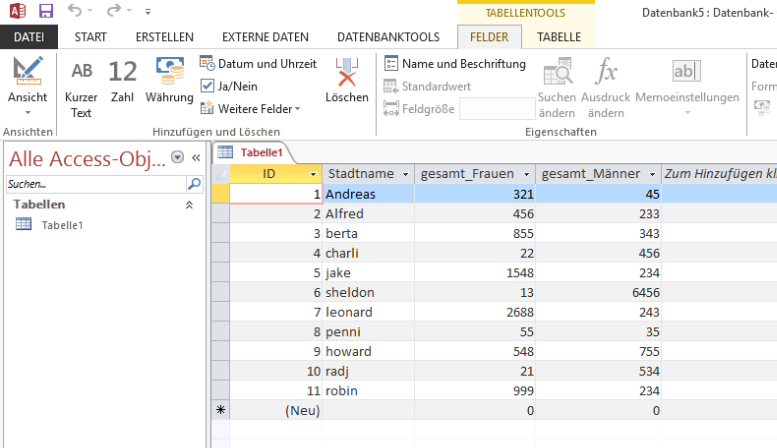

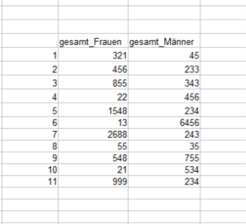

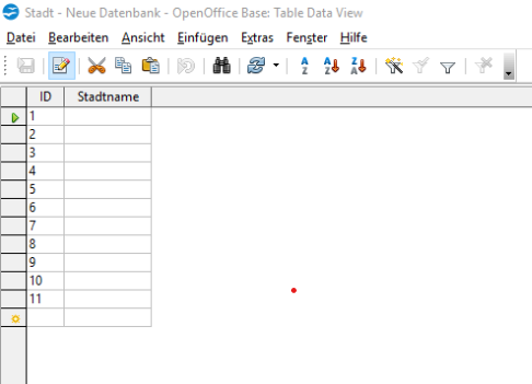

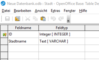

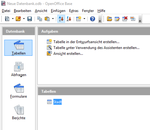

ich habe jetzt die Screenshots hochgeladen
Ich will also von Calc die Namen der Städte in Base übernehmen
Dann muss ich noch die Bewohner an die Städte anfügen!
Leider kann ich das nicht!
- 1- Base.png (53.3 KiB) 6981 mal betrachtet
- 2 - tabelle.png (30.85 KiB) 6981 mal betrachtet
- 3 - tabellenentwurf.png (25.86 KiB) 6981 mal betrachtet
- 4 - calcTabelle1 Namen.png (44.32 KiB) 6981 mal betrachtet
- 5 - calcTabelle2 Bewohner.png (29.73 KiB) 6981 mal betrachtet

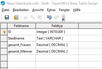

ich habe jetzt noch Männer und Frauen im Tabellenentwurf hinzugefügt
- base tabelle felder.png (34.28 KiB) 6980 mal betrachtet

Hallo andygavr,
die Screenshots sagen nichts darüber aus, warum denn das Ganze schief geht.
Hinzufügen der Städtenamen:
In Calc beide Spalten zusammen kopieren (ID + Stadtname).
In Base beide Spalten zusammen in die entsprechende Tabelle einfügen.
Warum bei Dir in Base bereits das Feld "ID" entsprechend vorbelegt ist kann ich nicht sagen - vermutlich hast Du Dir die Mühe gemacht, die Werte dort bereits einzutragen. Bitte löschen.
Schau einmal hier: https://wiki.documentfoundation.org/ima ... en_V51.pdf
Das Hinzufügen von weiteren Daten zu den entsprechenden Städten ist mit der GUI von Base nicht möglich. Der Assistent benutzt einen Einfügebefehl (INSERT) und kann keine bereits bestehenden Datenzeilen mit neuen Daten versorgen. Deshalb musst Du Städte und Personen gleichzeitig mit einfügen. Natürlich geht auch der andere Weg - aber dann nur mit Hilfe von Extras > SQL. Und da ist die Frage, was denn nun diese Aufgabe soll und welchem Schwierigkeitsgrad sie entsprechen soll.
Hier der Weg: Die zusätzlichen Felder zusammen mit ID in eine neue Tabelle wie bei den Städtenamen einfügen - Tabellenname z.B. "Temp".
Extras > SQL
... nur als Beispiel, musst die Tabellennamen und Spaltennamen natürlich anpassen. Aber so eine Aufgabe ist nur etwas für besonders clevere SchülerInnen in Jahrgang 10 ...
Für die Anzahl der Personen reicht übrigens ein Integer-Feld. Schließlich werden Personen nur komplett aufgeführt - nicht in Teilstücken. Und Integer beansprucht weniger Speicher als eine Dezimalzahl.
Robert
