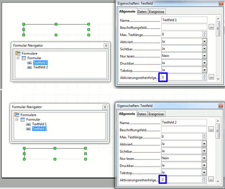

Hallo.
Bei mir funktioniert die aktivierungsreihenfolge nur in dem Bereich den ich auf dem Bildschirm sehe.
1-2-3-4 dann springt er wider auf 1.
Wenn ich die ganze Seite auf dem Bidschirm anzeige springt er mit tab bis ans ende! 1-2-3-4-5-6...
Wie kann ich mit tab an ein Textfeld am ende der Seite springen, die gerade nicht auf dem Monitor zu Sehen ist.
Danke.
Thomas
Beiträge: 3732
Re: Writer aktivierungsreihenfolge
bei mir funktioniert das, wenn ich die Aktivierungsreihenfolge, bei eins beginnend, pro Feld um eins hochzähle:
