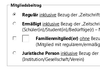

ich erstelle gerade mit dem Writer aus LibreOffice v5.3.3.2 für einen gemeinnützigen Verein einen Mitgliedsantrag. Im Abschnitt "Mitgliedsbeitrag" stehen drei Optionen zur Wahl:
1.) Obwohl ich für jede einzelne Option einen Hilfetext hinterlegt habe und selbiger im Writer beim Mouseover korrekt als Tooltipp eingeblendet wird, erscheint im exportierten PDF-Dokument nur der Name des Optionsfelds "MB_Mitgliedsbeitrag". Alle anderen Hilfetexte des Formulars werden dagegen richtig dargstellt (siehe Anhang).
2.) Die Checkbox bei "Familienmitglied(er)" setzt voraus, dass ein regulärer oder ermäßigter Mitgliedsbeitrag ausgewählt wurde. Ist es möglich eine Abhängigkeit zu definieren, sodass z.B. die Auswahl automatisch auf "Regulär" springt, wenn die Checkbox aktiviert wird?
Bin für jeden Tipp dankbar.
Gruß, Andreas
Das setzt Javascript im PDF voraus und das kann LibreOffice nicht einbetten. z.B. Scribus (www.scribus.net) wäre ein geeignetes Werkzeug dafür aber die Dokumentation für entsprechendes Javascript musst Du im Internet zusammensuchen, ist ziemlich schlecht dokumentiert.

Hallo in die Runde,
Als PDF-Reader hatte ich hier den PDF-XChange Viewer v2.5 verwendet.
F3K Total fiel zudem auf, dass der Adobe Acrobat Reader DC bei allen Optionen der Mitgliedsbeiträge der Hilfetext der ersten Option "Regulärer Mitgliedsbeitrag (nur bei natürlichen Personen)" ausgegeben wird, obwohl bei jeder Option ein eigener Hilfetext hinterlegt ist. Ich hänge die Writer-Datei einfach mal dran. Vielleicht lässt sich so die Ursache der Problems identifizieren?
Wenn die Hilfetexte richtig eingetragen sind, werden sie von LO falsch ins PDF exportiert. Eine Überprüfung des ,mit LO erstellen PDF mit Acrobat (Vollversion) bestätigt mir das denn dort ist für alle 3 Optionsfelder der gleiche Text eingetragen.
