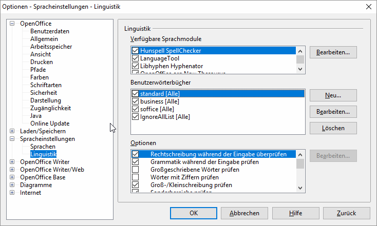

Delabarquera hat geschrieben: Sa, 08.07.2017 12:40 Nur: Die Zeilenanfänge sind bei diesen Gedichten nach Zeilenumbruch klein geschrieben. Das mag die Rechtschreibprüfung gar nicht. Sie sagt sich offenbar: Ein Absatz hat groß zu beginnen! Also ist der Bildschirm voller Kringel...
Das vermag die Rechtschreibung, bzw. Wörterbücher, nicht zu unterscheiden. Dies kann nur z. B. in den AutoKorrektur-Einstellungen festgelegt werden. Unterscheiden kann dies jedoch das LanguageTool.
Wörterbücher können lediglich das Dokument mit ihrem Wörterverzeichnis abgleichen. Darüber hinaus gehend können Wörter in einem Benutzerwörterbuch per Kontextmenü hinterlegt werden.
2017-07-08 13_12_12-Optionen - Spracheinstellungen - Linguistik.gif (23.77 KiB) 4559 mal betrachtet

Es wäre natürlich auch denkbar, dass du für die Zeilenanfänge eine Zeichenvorlage verwendest der keine Sprache zugeordnet ist, aber das müsstest Du auch aus der Statuszeile ersehen können.
