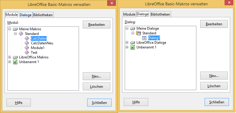

Ich versuche einen Dialog in ein Makro einzufügen. Leider stürtzt LibreOffice jedesmal ab, wenn ich im Dialogeditor versuche, einem Button beim Ereignis MausLoslassen eine Aktion zuzuordnen. Der Absturz erfolgt, wenn ich im Dialogfenster "Aktion zuweisen" auf den Button "Makro" klicke. Eine Fehlermeldung gibt es nicht.
Da das nicht immer passiert ist, liegt es vermutlich (?) an der Struktur meiner Makros/ Dialoge. Mir fällt nur auf, das der Dialog "Dialog1" nicht bei den Modulen aufgeführt wird, was schon mal anders war.
Was ist der dumme Fehler?
Aber nicht im Verwaltungsfenster?? Irgendwie passen die Bilder nicht zum gesagten. Und ja, entsprechend der Bilder befindet sich der Dialog in der Standard-Bibliothek deiner Makros - insofern alles ok.
Beim Zuweisen einer Aktion prüft LO das Vorhandensein einer Java-Version (sinnlos... man braucht sie nicht!). Findet Lo keine, bekommst Du eine Fehlermeldung, die Du einfach wegdrücken kannst - fertig. Geht normal weiter. Der Bug ist bekannt, wird aber nicht gefixt. Keine Priorität:(
Könnte also sein, dass dein Lo noch ne defekte Java-Umgebung findet und dabei abstürzt (z.B. wenn Du ne 32bit Java installiert hast, Lo aber ne 64 bit System ist. Oder umgekehrt. In so einem Fall auf jeden Fall Benutzerverzeichnis umbenennen (siehe Post von Stefan) und vorher evt. Java deinstallieren oder in den Optionen ne korrekte Java-Version aktivieren..
