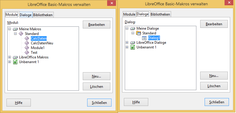

Ich versuche einen Dialog in ein Makro einzufügen. Leider stürtzt LibreOffice jedesmal ab, wenn ich im Dialogeditor versuche, einem Button beim Ereignis MausLoslassen eine Aktion zuzuordnen. Der Absturz erfolgt, wenn ich im Dialogfenster "Aktion zuweisen" auf den Button "Makro" klicke. Eine Fehlermeldung gibt es nicht.
Da das nicht immer passiert ist, liegt es vermutlich (?) an der Struktur meiner Makros/ Dialoge. Mir fällt nur auf, das der Dialog "Dialog1" nicht bei den Modulen aufgeführt wird, was schon mal anders war.
Aber nicht im Verwaltungsfenster?? Irgendwie passen die Bilder nicht zum gesagten. Und ja, entsprechend der Bilder befindet sich der Dialog in der Standard-Bibliothek deiner Makros - insofern alles ok.
