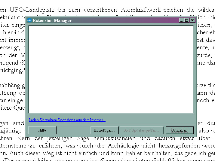

Wenn ich den öffne, erscheint ein freies Fenster, wo ich irgendetwas "hinzufügen" kann. Keinerlei Wörter oder Wortverzeichnisse.

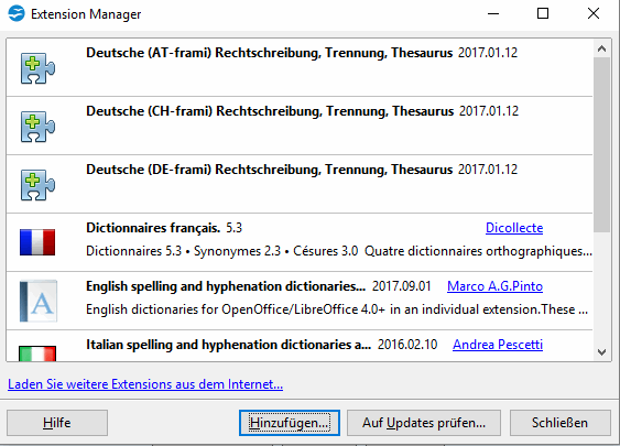

dann lag Stephan demzufolge richtig. So könnte z. B. der Extension Manager aussehen:
2017-10-27 17_27_46-(265) OpenOffice.info - Antwort erstellen.gif (18.32 KiB) 11948 mal betrachtet

von AvN
Extension Manager.jpg (94.52 KiB) 11914 mal betrachtet
Ich weiß zwar nicht, welchen Unterschied es macht, ein leeres Bild zu beschreiben oder als Screenshot anzuhängen, aber bitte gerne.

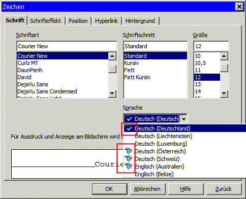

zunächst etwas Grundlegendes: ob eine Sprache richtig installiert ist sieht man an den Markierungen vor der Sprache in Dialogen wo die Sprache wählbar ist z.B. im Zeichen-Dialog:
ist diese Markierung nicht vorhanden ist die Sprache nicht (richtig) installiert.
