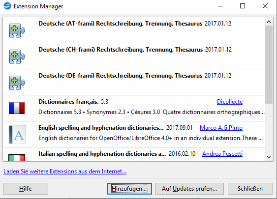

dann lag Stephan demzufolge richtig. So könnte z. B. der Extension Manager aussehen:
2017-10-27 17_27_46-(265) OpenOffice.info - Antwort erstellen.gif (18.32 KiB) 11936 mal betrachtet

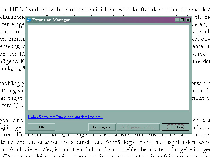

Extension Manager.jpg (94.52 KiB) 11902 mal betrachtet
Ich weiß zwar nicht, welchen Unterschied es macht, ein leeres Bild zu beschreiben oder als Screenshot anzuhängen, aber bitte gerne.

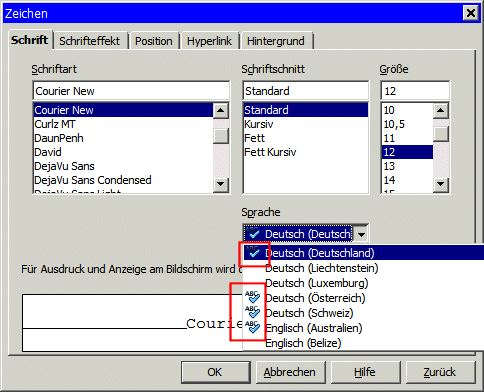

zunächst etwas Grundlegendes: ob eine Sprache richtig installiert ist sieht man an den Markierungen vor der Sprache in Dialogen wo die Sprache wählbar ist z.B. im Zeichen-Dialog:
ist diese Markierung nicht vorhanden ist die Sprache nicht (richtig) installiert.
