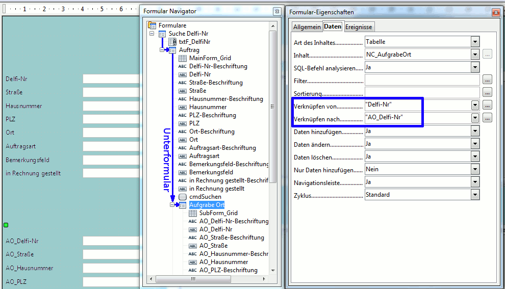

Ich hab das jetzt wie empfohlen auf zwei Tabellen beschränkt, und ich bekomme das nicht hin das wenn ich die Delfi-Nr im Auftrag eingebe das sie Automatisch im Aufgrabe ort hinterlegt wird :-(
so das ich mit Datensatz von Aufgrabe Ort weiter machen kann

Beiträge: 3729
Re: Hilfe bei Tabellen Verknüpfung
Meine frage ist wo dran lag es, das es nicht bei mir mit der der Delfi-Nr übertragen in AO_Delfi-Nr geklappt hat?
Schau in den Formularnavigator
Das du aus dem Listenfeld ein Textfeld gemacht hast, ist nicht nötig gewesen, das Listenfeld selbst fungiert als Suchfeld, wenn du den Anfang der Nr. eintippst ...
