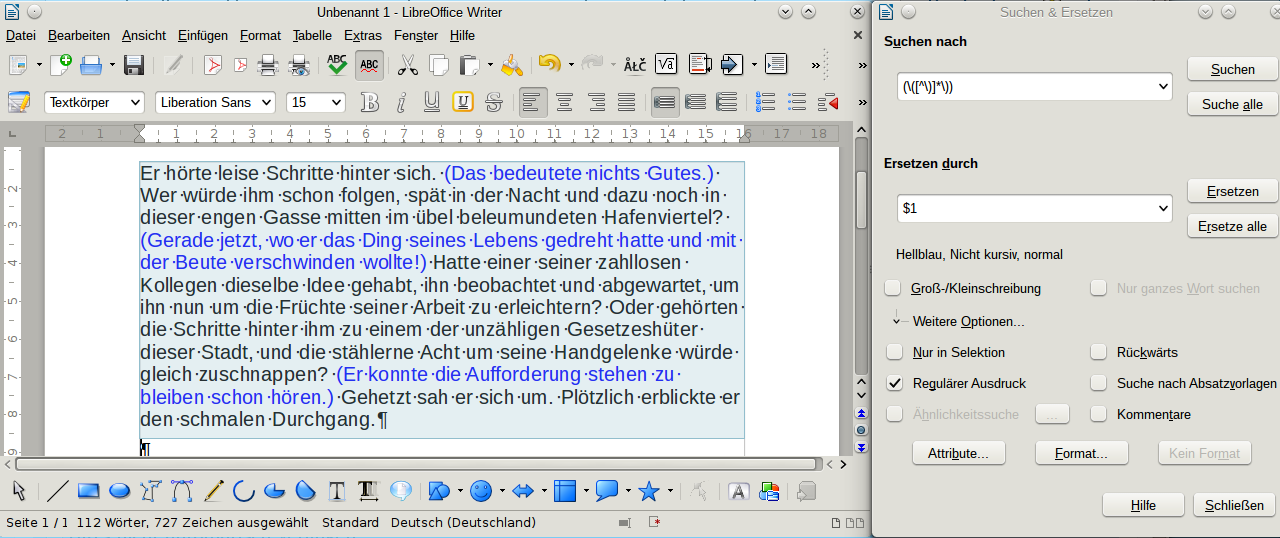

Gast hat geschrieben: Di, 05.12.2017 15:11 jetzt werden alle eingeklammerten Texte von der Formatierung ausgelassen nach denen noch weiterer Text steht.
Bei meinen Versuchen funktioniert der RegEx ohne Probleme.
RegEx geklammerte Passagen.png (169.48 KiB) 5444 mal betrachtet
Beachte, dass der für die Suche nach geklammerten Textpassagen  \([^\)]*\)  noch in Klammern zu setzen ist, um den gefundenen Text nach der Umforatierung wieder an Ort und Stelle für den gefundenen Text einzufügen:  (\([^\)]*\)).
(Zur bessern Darstellung habe ich im übrigen den formatierten Text blau statt kursiv gesetzt, was aber völlig unabhängig von der Verarbeitung Regulärer Ausdrücke ist.)
