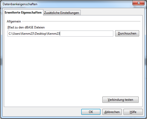

anbei ein Beispiel.
Du musst natürlich unter Bearbeiten/Datenbank/Eigenschaften... den Pfad zum dBASE Ordner anpassen:
Viel Spaß beim Forschen

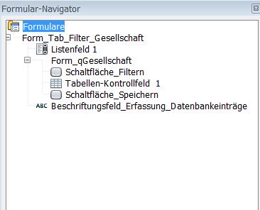

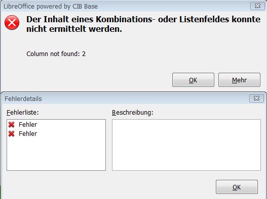

Mein Formular mit der DropDown-Liste zur Firmenauswahl hat unter OpenOffice problemlos funktioniert. Mittlerweile habe ich auch zahlreiche andere Formular ausgehend von dem Urpsrungsformular erstellt.
Nachdem ich nun auf LibreOffice 6.1.7.2 gewechselt bin funktionieren meine Formulare mit einer Listenfeld zum Filtern nicht. Das Listenfeld zur Firmenauswahl bleibt leer.
Die Fehlermeldung und den Screenshot des Formularnavigators habe ich im Anhang beigefügt.
Kennt jemand das Problem und weiß vielleicht eine Lösung.
Wäre super. Ich möchte nicht alles neu erstellen müssen.

Zeige einmal die Abfrage, mit der Du das Listenfeld beschickst. Außerdem noch einen Blick auf Eigenschaften > Daten des Listenfeldes.
Die Fehlermeldung sagt aus, dass Du als "gebundenes Feld" '2' gewählt hast. Dazu muss die Abfrage 3 Spalten besitzen, da die Zählung mit '0' beginnt. Deswegen ist der Standardwert hier '1' (2. Feld der Abfrage).

Ich habe erneut mit dem Listenfeldassistenten ein neues Listenfeld im Formular hinzugefügt. Jetzt geht es wieder.
Unter OO war der mit dem Assistenten erzeugte Listeninhalt des Listenfeldes: "SELECT "Firma" FROM "Tab_Firma""
Unter LO war der mit dem Assistenten erzeugte Listeninhalt des Listenfeldes: "SELECT "Firma", "Firma" FROM "Tab_Firma""
Das war wohl die Ursache für den Fehler. Werde nun die Formular entsprechend anpassen.
