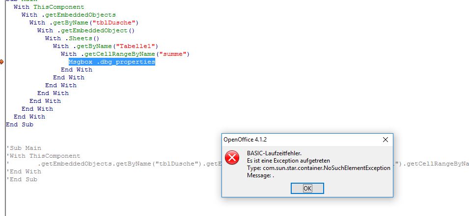

mit dem Fehler:
BASIC-Laufzeitfeher:
Es ist eine Exception aufgetreten
Type: com.sun.star.container.NoSuchElementException
Ich weiß nicht welches Element nicht gefunden wird. Der entsprechenden Zelle habe ich den Namen 'summe' gegeben

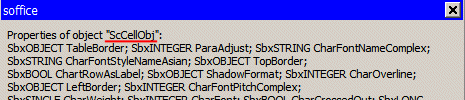

Msgbox .dbg_properties
dann werden die Eigenschaften des (vermeintlichen) Zellrange-Objekts angezeigt. Dort muss, wenn im Konkreten das richtige Objekt angesprochen wird, stehen "ScCellObj":

REM  *****  BASIC  *****
Sub Main
  With ThisComponent
    With .getEmbeddedObjects
      With .getByName("tblDusche")
        With .getEmbeddedObject()
          With .Sheets()
            With .getByName("Tabelle1")
              With .getCellRangeByName("summe")
              End With
            End With
          End With
        End With
      End With
    End With
  End With
gibt weiterhin Fehler...
