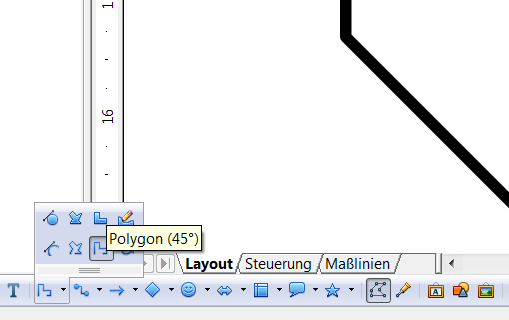

was ich meine,ist es möglich den Winkel von 45° einzustellen.
Ich habe mal eine Datei angehängt um das Problem zu zeigen. Ich habe es mit dem Polygon Werkzeug gezeichnet.

Re: Gehrung zeichnen
... und anschließend das Polygon größer gezogen. Dass sich dabei der Winkel verändert, sollte dich nicht wundern.
Hier nur ein paar zusätzliche Hinweise:
- Arbeite im Punktmodus (Bearbeiten - Punkte oder F8)
- Sobald du ein Objekt erstellst oder bearbeitest, poppt die Symbolleiste "Punkte bearbeiten" mit einigen wichtigen Funktionen auf.
- Arbeite mit dem Linienwerkzeug. Wenn du gleichzeitig auf die Umschalttaste klickst, wird die Linie horizontal oder im 45°-Winkel fixiert.
- Wenn du mehrere Linien bei gedrückter Umschalttaste markierst kannst du sie über das Kontextmenü miteinander verbinden.
- Um daraus ein geschlossenes Objekt zu erzeugen, gibt es in der Punkte-Symbolleiste das Symbol "Bezier schließen".
- Um maßgenau arbeiten zu können empfiehlt es sich, mit Fanglinien (auch Kontextmenü) zu arbeiten, die auch im Nachhinein noch mit der Maus verschoben werden können.
