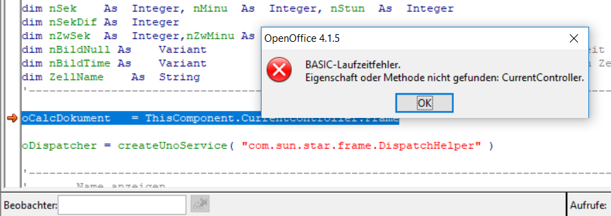

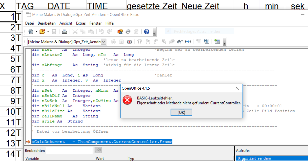

Fehlermeldung als Screen-Ausschnitt
Grüße Ulrich
2018-04-30 delklarierte Variable.PNG (74.76 KiB) 10702 mal betrachtet
Re: Fehlermeldung "Eigenschaft/Methode nicht gefunden" in Calc
wie gehabt .
dann war wohl das Dokument nicht offen und im Vordergrund als das Makro gestartet wurde.

Ich öffne ne ichdie Datei "neue GPX-Zeit. Als einzige. Setze den Cursor auf "A2". Danach öffne ich "ExtrAs - Makro - Verwalten - OO - Bearbeibeiten.
Wert für nLetzteZ eintrga, grünen Pfeil anklicken:
Entweder bleibt das Makro hier hängen
offene_Datei und Fehler.PNG (190.71 KiB) 10562 mal betrachtet
aber auch schon mal da.
oTabBlatt 		= oCalcDokument.Sheets(0)
Warum das jetzt so ist, kann ich nicht erklären. Deswegen meine Frage hier im Forum.
