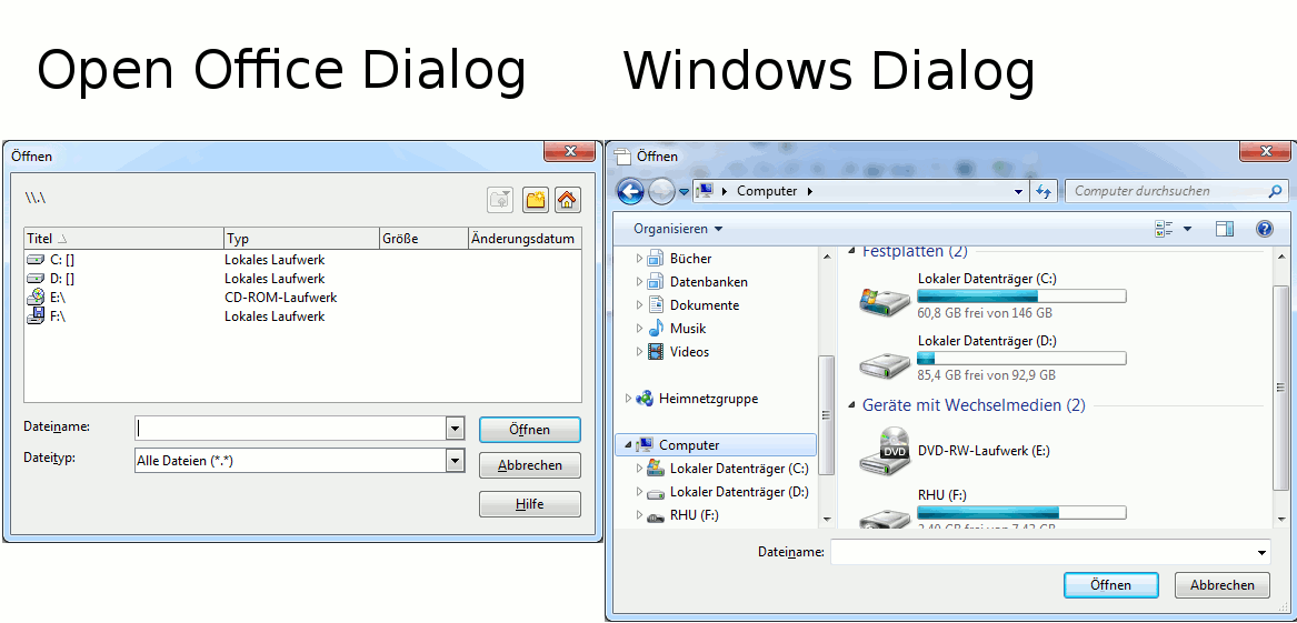

Und ja, es gibt einen OpenOffice-Dialog
dialog = CreateUnoService("com.sun.star.ui.dialogs.OfficeFilePicker")
und den Betriebssystem Dialog
dialog = CreateUnoService("com.sun.star.ui.dialogs.FilePicker")
Bei mir unter W7 zeigen alle beide meine sämtlichen lokalen Laufwerke, andere habe ich leider nicht:

Hallo F3K Total,
genau das wars,....hippppppppppppie ich haben den Windows Dialog genommen und
siehe da, alle Laufwerke sind vorhanden.
