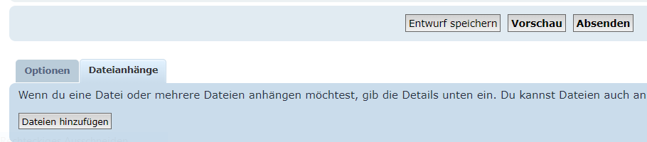

Ich bin angemeldet, kann aber weder ein Bild noch eine ods-Datei hochladen.
Oder ich bin so blind, dass ich die Schaltfläche nicht sehe.
Beiträge: 1303
Re: Formelergebnis falsch - Datumsverweis führt immer auf das gleiche Datum
unterhalb des Eingabefeldes findest Du....

Danke schön, habs entdeckt.
