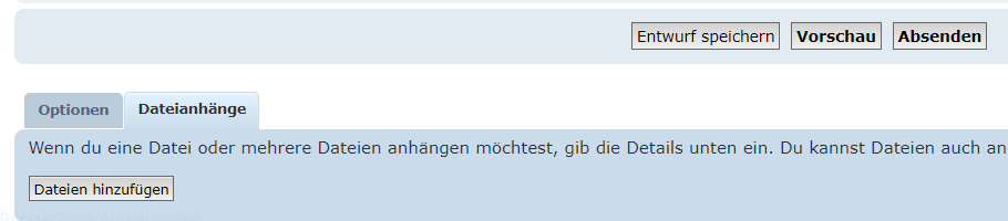

Ich bin angemeldet, kann aber weder ein Bild noch eine ods-Datei hochladen.
Oder ich bin so blind, dass ich die Schaltfläche nicht sehe.
Re: Formelergebnis falsch - Datumsverweis führt immer auf das gleiche Datum
Verfasst: Sa, 15.09.2018 15:26
von Mondblatt24
unterhalb des Eingabefeldes findest Du....
VG Peter
Verfasst: Sa, 15.09.2018 15:59
von Michael_b
Danke schön, habs entdeckt.
