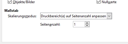

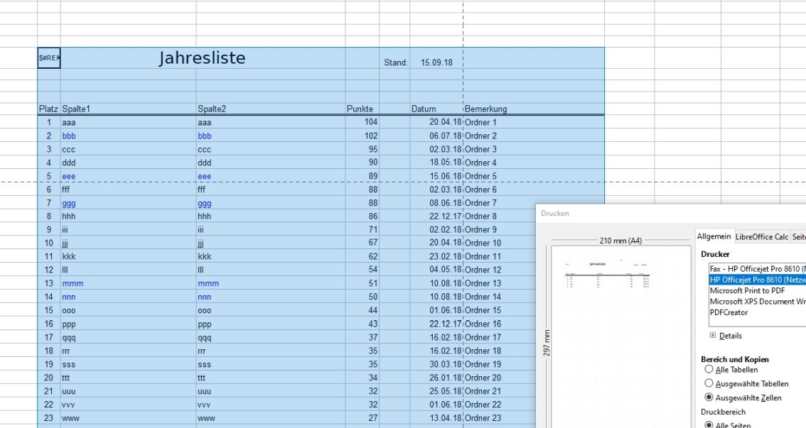

Hier mal ein Screenshot dazu und eine Datei.
Beides verdeutlich das Problem vielleicht ein bisschen.

Habe noch nicht deine Version in Gebrauch.
ABER bei deiner ausführlichen Schilderung vermisse ich, dass du nach dem Markieren des interessierenden Bereiches diesen unter Format->Druckbereiche->Festlegen festgelegt hast, bevor Du den Druck/die Druckvorschau aufgerufen hast. Die Ansicht hat damit eigentlich nicht direkt etwas zu tun.

Das habe ich bis zur Version 6.0.6 nicht gebraucht. Ist aber auch nicht in meinem Sinne, da der zu druckende Abschnitt nicht immer gleich bleibt. Einen Druckbereich festlegen würde ja bedeuten, dass ich immer diesen Teil der Tabelle drucken möchte. Das ist aber nicht der Fall.
Unter "Drucken"-"Markierte Zellen" war immer ausreichend und ich denke das wird auch immer noch so sein und der Fehler an irgendeiner anderer Stelle liegt.
Nein, Du markierst ja auch den Zellbereich den Du drucken möchtest jedes mal neu.
Nur das jetzt jedes mal der Bereich neu festgelegt wird. Dafür gibt es auch einen Befehl in der Standard Symbolleiste.
Bereich markieren - Befehl in der Symbolleiste anklicken → fertig

Das funktioniert !
Prima - Danke dir. Das Problem ist damit gelöst.
Zwar anders als ich gedacht habe, da es in der Vorgängerversion noch anders möglich war.
Aber das Ergebnis zählt und mit diesem Weg kommt man ohne weitere Umstände auch dahin.
