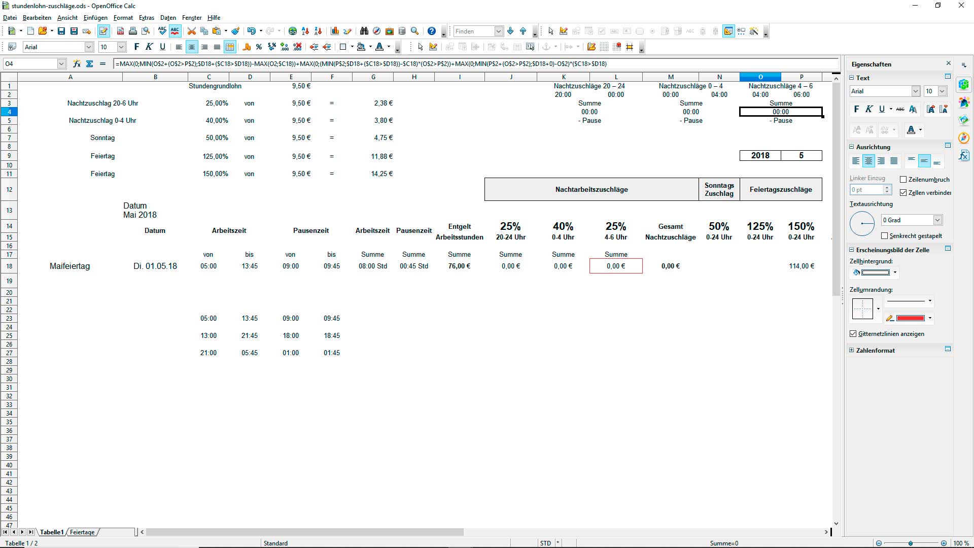

ich habe mir eine Tabelle erstellt um den Lohn und die Zuschläge zu berechnen, mit Arbeitszeit von-bis, Pausenzeiten von-bis, es funktioniert alles soweit außer das die erste Stunde von 05:00 bis 06:00 Uhr nicht gezählt wird. Vielleicht könnte von euch jemand sich das mal anschauen. Ich stehe auf dem Schlauch und komme nicht weiter. :roll:
Formel
=MAX(0;MIN(O$2+(O$2>P$2);$D18+($C18>$D18))-MAX(O2;$C18))+MAX(0;(MIN(P$2;$D18+($C18>$D18))-$C18)*(O$2>P$2))+MAX(0;MIN(P$2+(O$2>P$2);$D18+0)-O$2)*($C18>$D18)

Wenn ich da was ändere passiert nichts. Und wenn es eine andere Möglichkeit gibt die Stunden in den Zeitbereichen zu Zählen, immer her damit, ich bin für alles offen, zb. zählenwenn.

Habe das Problem gelöst, in Zelle M4 & O4 ist eine andere Formel enthalten als in Zelle K4.
Zelle K4:
=WENN(C18*D18;MAX(0;MIN(L$2+(K$2>L$2);$D18+($C18>$D18))-MAX(K$2;$C18))+MAX(0;(MIN(L$2;$D18+($C18>$D18))-$C18)*(K$2>L$2))+MAX(0;MIN(L$2+(L$2>L$2);$D18+0)-K$2)*($C18>$D18);0)
Zelle M4:
=WENN(C18*D18;MAX(0;MIN(N$2+(M$2>N$2);$D18+($C18>$D18))-MAX(M$2;$C18))+MAX(0;(MIN(N$2;$D18+($C18>$D18))-$C18)*(M$2>N$2))+MAX(0;MIN(N$2+(M$2>N$2);$D18+0)-M$2)*($C18>$D18);0)
Zelle O4:
=WENN(C18*D18;MAX(0;MIN(P$2+(O$2>P$2);$D18+($C18>$D18))-MAX(O$2;$C18))+MAX(0;(MIN(P$2;$D18+($C18>$D18))-$C18)*(O$2>P$2))+MAX(0;MIN(P$2+(O$2>P$2);$D18+0)-O$2)*($C18>$D18);0)
