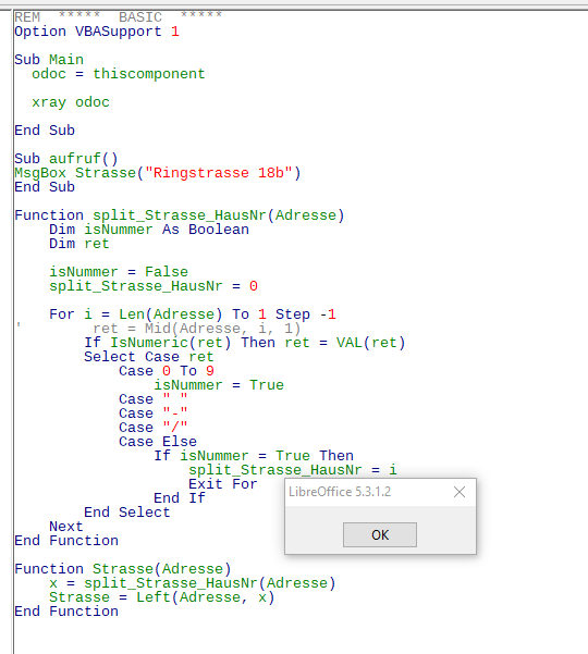

Es ist im übrigen nicht korrekt, dass das Ganze in VBA auch ohne diese Zeile läuft. Hab hier zwar kein VBA, aber über die Option "Option VBASupport 1" kommt nicht das korrekte Ergebnis raus, wenn Du die Zeile "If IsNumeric(ret) Then ret = VAL(ret)" auskommentierst und als Übergabewert wählst:
""Ringstrasse 18b".

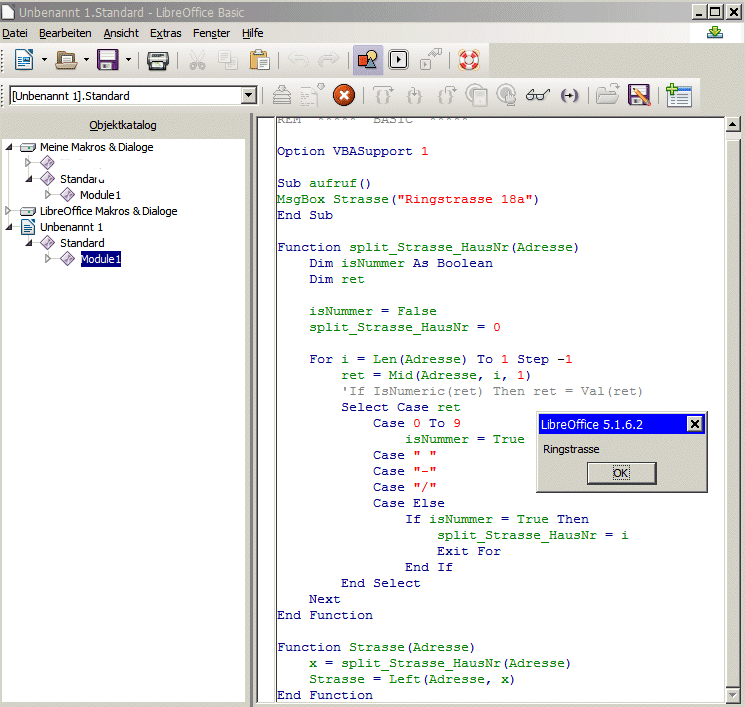

Das kann ich leider nicht nachvollziehen. Wenn ich den Code hier aus dem Forum heraus kopiere und die bewusste Zeile auskommentiere, läuft er in Excel 2003 ohne Probleme.
Füge ich "Option VBASupport 1" hinzu (bei weiterhin auskommentierter Zeile) läuft er auch unter AOO 4.1.5 und LO 5.1.6.
Alle 3 Dinge jeweils für "Ringstrasse 18b" als auch "Ringstrasse 18 b".

Hey Stephan,
Sicher? hier das bild bei mir : Win 10, LO 5.3.1
VG
Tom
Re: Wert ist numerisch aber keine Zahl?
ja, es funktioniert hier mit 5.1.6 (Windows 7). Ebenso funktioniert es mit LO 6.0.3.
