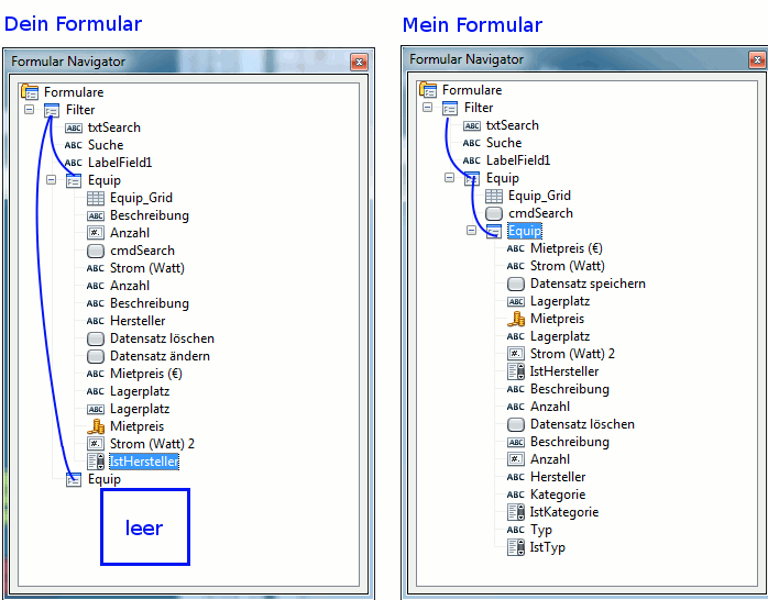

Beiträge: 3729
Re: Formular mit Suchfunktion und Grid Ausgabe / Datensatz mit DropDown Menü ändern
OfficeUser33 hat geschrieben: Sa, 03.11.2018 17:09 ...könntest du mir nochmal sagen, was genau du jetzt geändert oder hinzugefügt hast, damit es so funktioniert wie in der Datenbank die du geschickt hast?
Ich hatte doch geschrieben:
F3K Total hat geschrieben: Do, 25.10.2018 19:00 ... anbei mal eine Möglichkeit, zum Forschen
und das nicht ohne Grund, denn alles, was ich geändert habe, zu erklären, ist mir leider zu viel Arbeit.
Schaue dir dein und mein Formular vergleichend im Formularnavigator an, und versuch zu verstehen wie die strukturellen Formulare miteinander verknüpft sind. Achte darauf, welche Aktion den Schaltflächen zugeordnet ist, und in welchem strukturellen Formular sie liegen.
OfficeUser33 hat geschrieben: Sa, 03.11.2018 17:09Es funktioniert schon ganz gut, nur man muss nun immer noch oben auf den "Suchen/Änderungen übernehmen" Button drücken bevor die Tabelle aktualisiert wird. Wären schön, wenn es so wie davor funktionieren würde, dass sie sich direkt nach dem Datensatz speichern mit aktualisiert.
Drücke statt "Datensatz speichern" den "Suchen/Änderungen übernehmen" Button, fertig.
Zuletzt geändert von F3K Total am So, 04.11.2018 17:07, insgesamt 1-mal geändert.

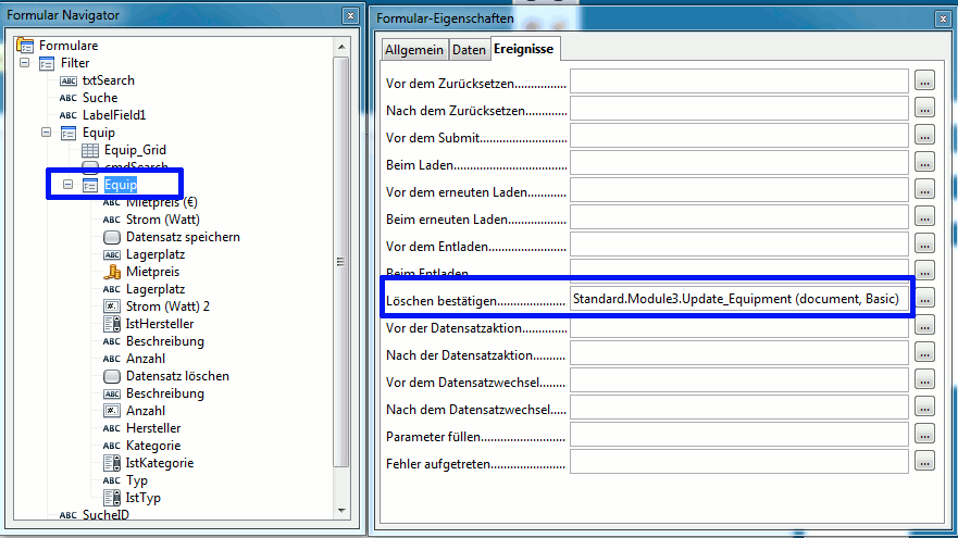

Beiträge: 3729
Man,
du bist aber faul.
Du kannst z.B. dieses Makro
sub Update_Equipment
    ThisComponent.drawpage.forms.Filter.Equip.reload
end sub
im 2. Equip-Formular an das Ereignis "Löschen bestätigen" hängen.
Aber Vorsicht, dann kommt die Abfrage ob du wirklich löschen möchtest, auch nicht mehr.
OfficeUser33
Beiträge: 7
Registriert: Do, 18.10.2018 12:32
Beitrag von OfficeUser33 »
Ah okay vielen Dank.
Wusste leider nicht wo ich da ansetzen sollte. Hatte mich nur mit dem Button Datensatz löschen beschäftigt und wusste nicht, dass es in dem Unterformular so eine Funktion gibt :/
