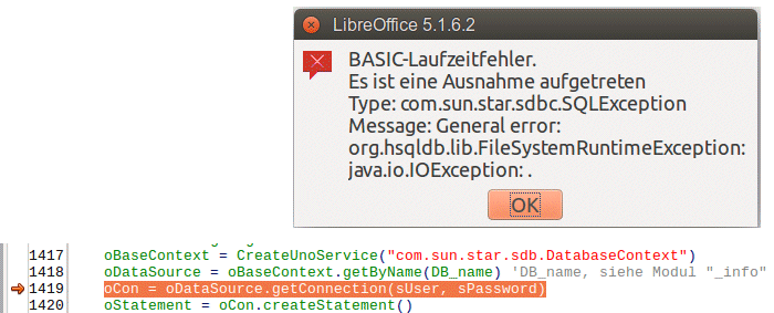

error: org.hsqldb.lib.FileSystemRuntimeExeption: java.io.IOExecption
eine Datenbank (interne hsqldb) ist in LO angemeldet, beim Versuch ein Makro (aus einer Extension) zu starten, resultiert folgende Fehlermeldung:

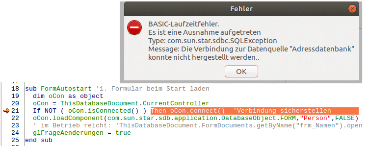

Wenn man testweise die gleiche Datenbank-Datei (odb) direkt aus dem Dateisystem heraus öffnet (im Kontextmenü des Dateimanagers per "Öffnen"), öffnet die Datenbank (d.h. die enthaltenen Ordner etc. sind in der GUI sichtbar), aber ein Autostartmakro (gespeichert in der odb) erzeugt folgende Fehlermeldung:
Die Fehler treten (jeweils beide) auf 2 Systemen auf:
Ubuntu 16.04, LibreOffice 5.1.6, JRE 1.8.0-181
Ubuntu 18.04 LibreOffice 6.0.3, JRE 10.0.2
das JRE ist jeweils unter Extras-Optionen aktiviert.
Was kann die Ursache sein?
Beide Makros funktionierten seit Langem fehlerfrei und angeblich treten die Fehler jetzt gleichzeitig auf beiden Systemen auf. (Ich würde also mutmaßen das ein Ubuntu-Update das verursacht hat, aber wie? Wohlgemerkt, einmal 16.04 und einmal 18.04.)
Die Datenbankdatei (odb) konnte ich direkt testen, diese ist in Ordnung und funktioniert bei mir (diverse LO/OO Versionen unter Win 7).
Leider habe ich derzeitig keinen Zugriff auf die beiden o.g. Ubuntu-Systeme wo die Fehler auftreten und kann nur das sagen, was ich geschrieben habe. Wenn jemand weitere Infos braucht müsste, werde ich diese versuchen zu beschaffen.

Re: error: org.hsqldb.lib.FileSystemRuntimeExeption: java.io.IOExecption
ich konnte unter Linux Mint auch keine HSQL-DB mit LO öffnen, bis ich, mit mulmigem Gefühl, einen Bootparameter eingeführt habe:
stack_guard_gap=1
siehe auch https://ask.libreoffice.org/en/question ... bit-linux/
Denke, dass es damit zu tun hat.
RobertG
Beiträge: 2070
Beitrag von RobertG »
Hallo Stephan,
beides tritt bei Ubuntu auf. Da waren vor kurzem verschiedene Fehlermeldungen, allerdings alle mit einem Update von LibreOffice unter Ubuntu. Davon war dann der Reportbuilder betroffen. Das ist in diesem Thread nachzulesen: https://www.libreoffice-forum.de/viewto ... 10&t=19739. Der Server dort hat aber im Moment ein Problem.
In der internationalen User-Liste meinte jemand, dass bei Im die Aktivierung einer Java-Version nach dem Update gereicht hätte. Andere schwören darauf, dass eine Installation von LO direkt aus den Paketquellen von LO - nicht Ubuntu - wieder zu einer lauffähigen Version führte.
Robert
kurzer Hinweis:
beide Fehler erwiesen sich auf den Original-Rechnern nachträglich nicht mehr als reproduzierbar. Ich weiß nicht warum (es sind nicht meine Rechner).
