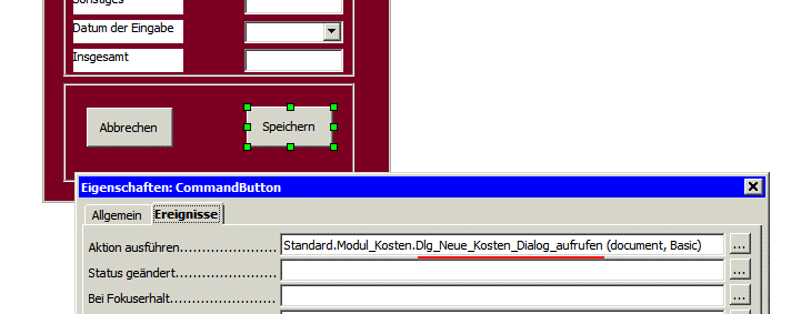

In "Sub Kosten_eingeben" stehen doch die Zeilen drin oder ist dies Unsinn ?
Keine Ahnung ob das Unsinn ist, aber der Schaltfläche "Speichern" ist ein ganz anderes Makro zugeordnet das nicht existiert:
Vielleicht klärst Du erst einmal welches Makro richtigerweise zugeordnet sein soll und testet dann nochmals

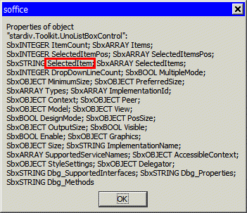

Du hattest im Konkreten eine klare Fehlermeldung die hieß "Eigenschaft oder Methode nicht gefunden: Text". Schaue in die Codezeile:
oSheet.getCellRangeByName("B" & End_Row).String = Dlg_Kosten.getControl("ListBox_Kennzeichen").Text
und Du siehst das Text (also: .Text) zum Objekt "Dlg_Kosten.getControl("ListBox_Kennzeichen")" gehört. Deshalb kommentiere die gesamte Code-Zeile temporär aus und schreibe eine Debuganweisung darunter:
'oSheet.getCellRangeByName("B" & End_Row).String = Dlg_Kosten.getControl("ListBox_Kennzeichen").Text
Msgbox Dlg_Kosten.getControl("ListBox_Kennzeichen").dbg_properties
wenn Du nun das Makro laufen lässt werden Dir alle Eigenschaften des Objekts angezeigt:
und Du siehst schon einmal das es dort keine Text-Eigenschaft gibt, weshalb diese falsch sein muss. Welche hingegen die richtige Eigenschaft ist kannst Du nur herausbekommen indem Du alle Eigenschaften die aufgelistet sind durchgehst bis Du die Passende findest. Das wird am Anfang lange dauern, die Übung (bzw. das Erfahrungswissen) kommt erst mit der Zeit.
Da in der Fehlermeldung steht "Eigenschaft ODER Methode" musst Du, wenn Du nicht weist das "Text" eine Eigenschaft und keine Methode ist, das Ganze nochmals durchführen mit:
Msgbox Dlg_Kosten.getControl("ListBox_Kennzeichen").dbg_methods
und alle Methoden durchgehen.
