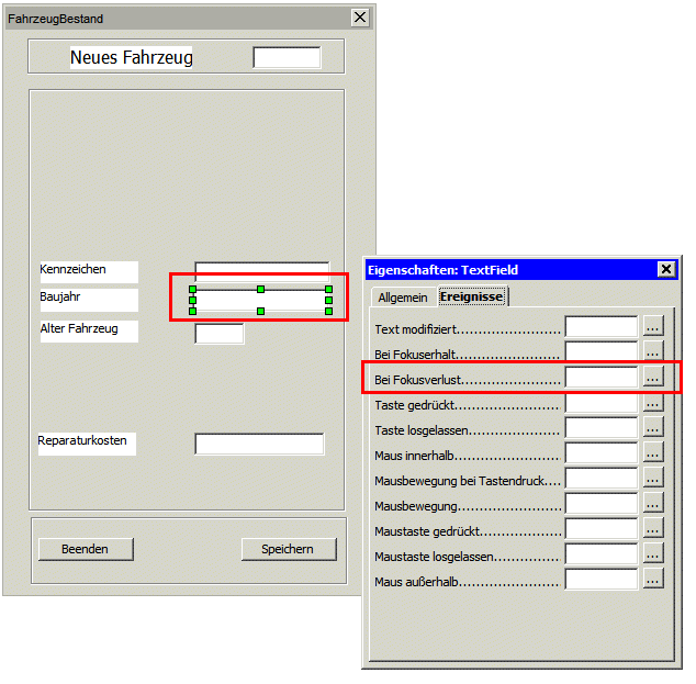

In der BestandsListe versuche ich vergeblich im Dialog das Alter nach der Eingabe des Baujahres sichtbar zu machen. In der Personenliste hatte Stephan dies toll hinbekommen.
Nun wollte ich dies in der Bestandsliste genauso machen und scheitere kläglich.
statt:
Dlg_Pkw.getControl("txt_alter").Text = Year(NOW())-Year(Dlg_Pkw.getControl("Baujahr").Text)
muss es heißén:
Dlg_Pkw.getControl("txt_alter").Text = Year(NOW())-VAL(Dlg_Pkw.getControl("Baujahr").Text)
weil Du nicht einen Text von einer Zahl subtrahieren kannst bzw. Du auch YEAR nur von einem Datum (und nicht einer Zahl) ermitteln kannst
und das Makro Datum_pruefen() muss dem Ereignis "Bei Fokusverlust" des Feldes "Baujahr" zugeordnet werden.

vielen Dank für die schnelle Antwort. Nun zerbreche ich mir den Kopf. In der Personenliste erschien ohne weiteres das Alter bereits nach Eingabe des Geb-Datums. Jetzt soll:
"Bei Fokusverlust" eine weitere Schaltfläche installiert werden ? Funktioniert nicht.

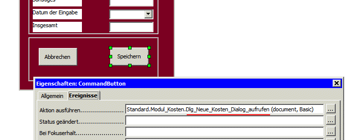

In der Tabelle „Kosten“ kann ich zwar die Kennzeichen aus der BestandsListe heraussuchen lassen, doch ein Speichern ist nicht möglich. Selbst wenn ich alles herausnehme und nur die laufende Nummer speichern will, tut sich gar nichts. Irgend etwas mache ich falsch.
ES gibt nicht eine Zeile Code dazu, woher soll man erkennen was Du falsch machst?
In "Sub Kosten_eingeben" stehen doch die Zeilen drin oder ist dies Unsinn ?
Du sollst beim Textfeld "Baujahr" dem Ereignis "Fokusverlust" das Makro zuordnen
Keine Ahnung ob das Unsinn ist, aber der Schaltfläche "Speichern" ist ein ganz anderes Makro zugeordnet das nicht existiert:
Vielleicht klärst Du erst einmal welches Makro richtigerweise zugeordnet sein soll und testet dann nochmals

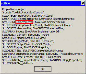

bis auf die Tatsache, dass die Kennzeichen aus der ListBox nicht in die Tabelle Kosten übertragen werden. Es erscheint die Fehlermeldung: Eigenschaft oder Methode nicht gefunden: Text.
mutmaßlich musst Du ändern:
oSheet.getCellRangeByName("B" & End_Row).String = Dlg_Kosten.getControl("ListBox_Kennzeichen").Text
in:
oSheet.getCellRangeByName("B" & End_Row).String = Dlg_Kosten.getControl("ListBox_Kennzeichen").SelectedItem

Re: Listbox fuellen
Doch auf die Idee, einfach nur SelectedItem dahinter zu setzen, wäre ich wohl nie gekommen.
Du hattest im Konkreten eine klare Fehlermeldung die hieß "Eigenschaft oder Methode nicht gefunden: Text". Schaue in die Codezeile:
und Du siehst das Text (also: .Text) zum Objekt "Dlg_Kosten.getControl("ListBox_Kennzeichen")" gehört. Deshalb kommentiere die gesamte Code-Zeile temporär aus und schreibe eine Debuganweisung darunter:
'oSheet.getCellRangeByName("B" & End_Row).String = Dlg_Kosten.getControl("ListBox_Kennzeichen").Text
Msgbox Dlg_Kosten.getControl("ListBox_Kennzeichen").dbg_properties
wenn Du nun das Makro laufen lässt werden Dir alle Eigenschaften des Objekts angezeigt:
und Du siehst schon einmal das es dort keine Text-Eigenschaft gibt, weshalb diese falsch sein muss. Welche hingegen die richtige Eigenschaft ist kannst Du nur herausbekommen indem Du alle Eigenschaften die aufgelistet sind durchgehst bis Du die Passende findest. Das wird am Anfang lange dauern, die Übung (bzw. das Erfahrungswissen) kommt erst mit der Zeit.
Da in der Fehlermeldung steht "Eigenschaft ODER Methode" musst Du, wenn Du nicht weist das "Text" eine Eigenschaft und keine Methode ist, das Ganze nochmals durchführen mit:
Msgbox Dlg_Kosten.getControl("ListBox_Kennzeichen").dbg_methods
und alle Methoden durchgehen.
