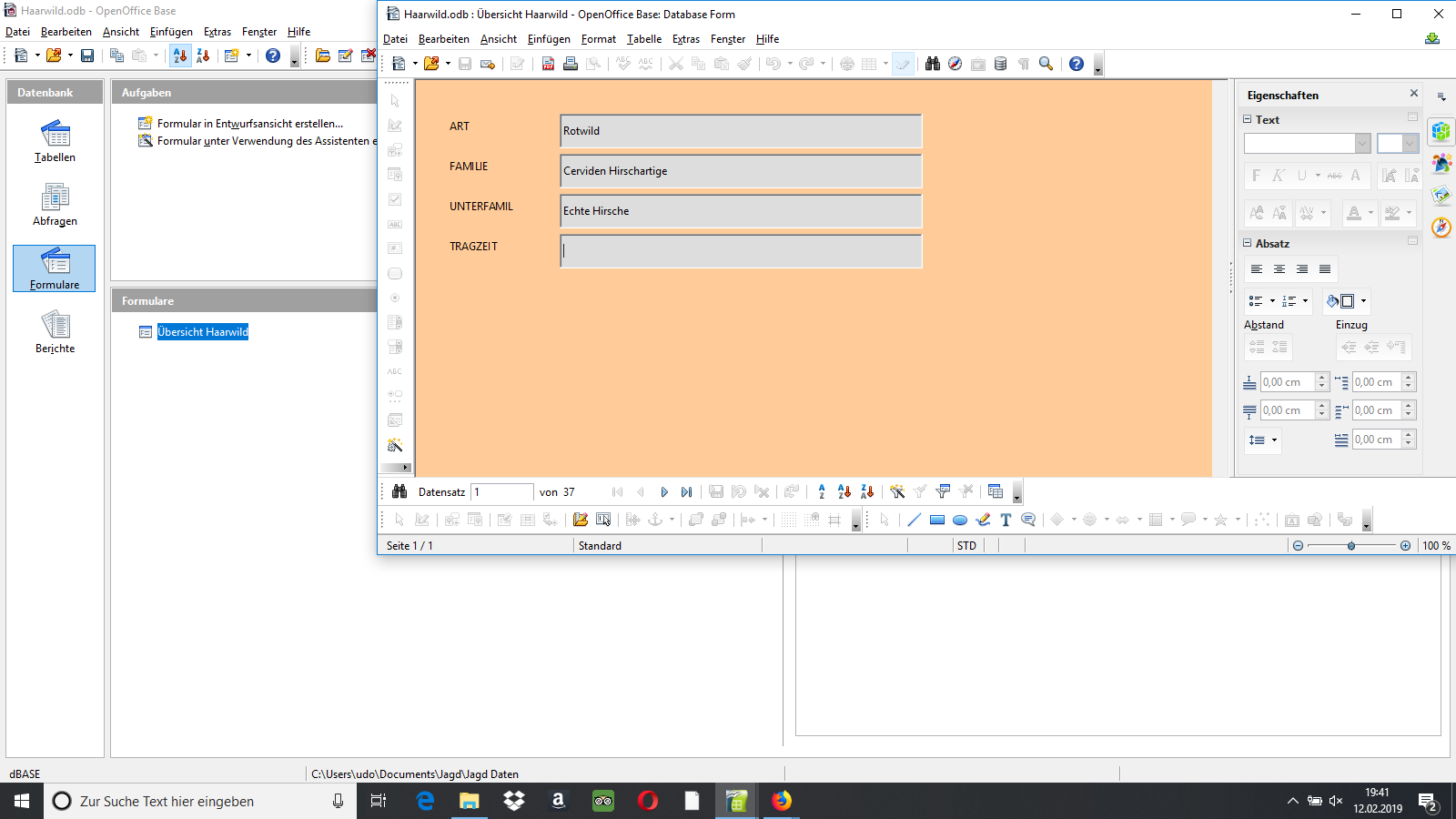

Guten Abend allerseits,
kompletter Frischling hier. Ich versuche gerade auf der Basis einer Tabelle, mit Hilfe des Assistenten ein Formular zur Dateneingabe zu erstellen.
Funktioniert soweit, ausser das ich nicht aus dem Entwurf-Modus herauskomme.
Die einzigen Buttons die sich über "sichtbare Schaltflächen" aktivieren/ deaktivieren lassen sind der mittlere "im Entwurfsmodus öffnen" und "automatischer Kontrollelement Fokus". Ein Klick auf diese hat aber keinerlei Konsequenzen.
Alle anderen Buttons, wie z.B. "Auswahl" oder "Entwurfsmodus ein/aus" scheinen kurz auf, bleiben aber deaktiviert... ???
Irgendjemand eine Idee was ich falsch mach? Open Office 4.1.4
Dank und Gruss. Udo

Ist das Formular abgespeichert? Wie öffnest Du anschließend das Formular? Wenn ein abgespeichertes Formular in Base durch einen (Doppelklick) auf das Formular geöffnet wird, dann ist es nicht im Entwurfsmodus sondern zur Eingabe von Daten geöffnet.
Vielleicht machst Du einfach einmal einen Screenshot von dem Formular mit allen Buttons - dann kann ich mir besser vorstellen, an welcher Stelle es hakt.

Du hast das Formular im Eingabemodus für Daten geöffnet (Satz 1 von 37). In früheren Versionen ist es so gewesen, dass da die Formular-Entwurfsleiste (unten) und die Formular-Kontrollelemente-Leiste (links) gar nicht erschienen. So ist das natürlich irritierend, dass da Leisten ohne Auswahlmöglichkeit vorhanden sind.
Wenn Du etwas im Formular ändern willst, dann musst Du das Formular mit der rechten Maustaste anklicken und im Kontextmenü "Bearbeiten" wählen.

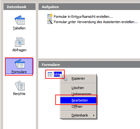

da wir nicht wissen was Du machst schwer zu beantworten. Mutmaßung: Du befolgst die Anweisung von Robert nicht:hat vielleicht noch jemand eine Idee was ich falsch mach?
"Wenn Du etwas im Formular ändern willst, dann musst Du das Formular mit der rechten Maustaste anklicken und im Kontextmenü "Bearbeiten" wählen."
- Formular_öffnen.gif (16.17 KiB) 12406 mal betrachtet
